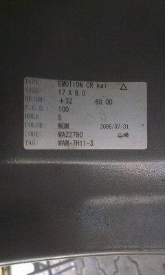

Доброго всем вечера!установил на свою impreza wrx 2004 г.в. диски(инфа во вложении).Подвеска - сток.Теперь арки задевает, если сзади пассажир! :cry:
Где в Одессе (или в области) можно качественно раскатать арки?Спасибо! :uaflag1:

Развал-схождения делал сотню км назад,просто купил другие диски (8j,а было 7,5j),резина такая же 225/45 17.затирает немного,но ощутимо.поедем знакомиться на Дальницкую! :uaflag1:

Grand Tommy писал(а):Развал-схождения делал сотню км назад,просто купил другие диски (8j,а было 7,5j),резина такая же 225/45 17.затирает немного,но ощутимо.поедем знакомиться на Дальницкую! :uaflag1:
а на предыдущих дисках тоже вылет был 32?

Сообщение Grand Tommy » Пт окт 31, 2014 19:47
Стояли родные диски-заводские.Они на зиму пойдут
