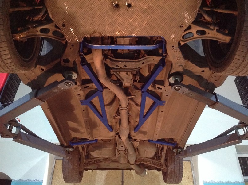

Усилитель кузова в пер. крыльях - GTSPEC
Усилители кузова под днищем (продольные) - hand made аналог CUSCO
Усилители кузова под днищем (поперечные) - hand made аналог CUSCO
