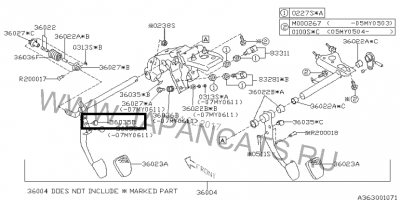

на МТ на педали сцепления есть "заглушка" на картине выделил ее...
так вот если ее нет, круиз работать не будет.

Некоторые выковыривают это заглушку, а после теряют.... есть мнение, что без этой заглушки машина лучше едет. (на форуме нужно поискать.. про это писали давно)
Проводил эксперименты на себе)) вроде да, меньше тупняка у авто, но без круиза на трассе как-то не по феншую ))
Руками нужно залезть... выжать рукой педаль и после пройти рукой по педали. там 2 отверстия.. второе должно быть занято этой заглушкой.
дома где-то валяется такая заглушка новая, если нужно стучи в личку.
