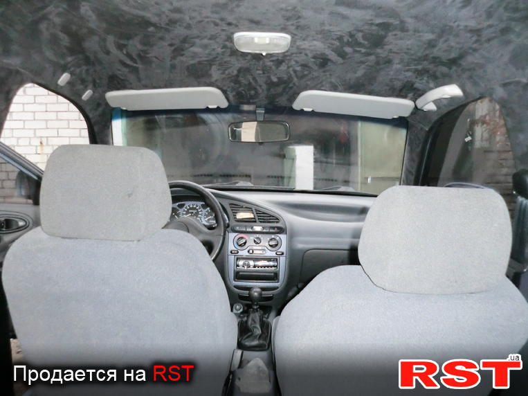

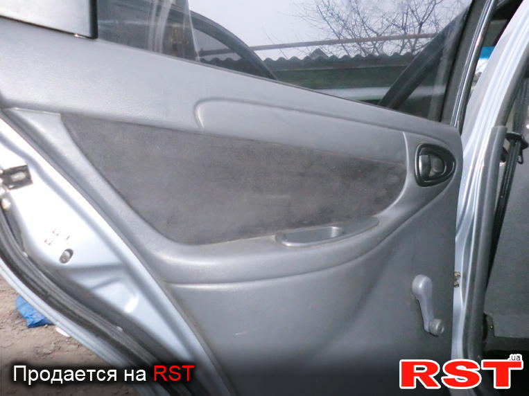

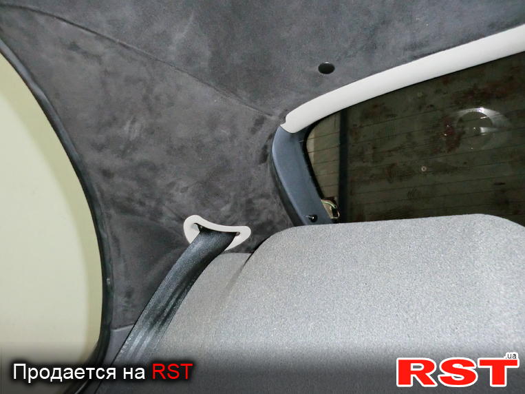

поделюсь своим опытом! делал что то похожее на ланосе! но не пленкой! покупал в мебельных тканях искуственную замшу! цена 70 - 100 грн. за метр погонный! 1*1.5м. тянется нормально, на месте можно попробовать! также обувный польский клей на разлив! цена 50-70 грн. за литр! + н-ное количество кисточек! клей наносить тонким слоем так как может проступить через ткань! после нанесения ждем около 10 мину и начинаем подогревать клей феном(так как он подсыхает) после чего аккуратно на прогретом месте разглаживаем ткань руками! на ровной поверхности можно обойтись и без фена, а сразу приложить ткань на свежий клей! 2 года полет нормальный, новый хозяин тоже доволен!
сорри за качество фото
