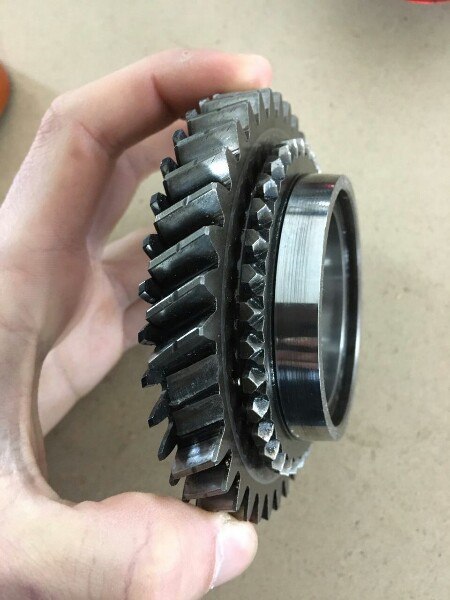

Сообщение MAXXIS 69 » Ср дек 28, 2016 23:29
підскажи, в тебе така шестерня другої передачі?? бо не знаю що за коробка в мене стоїть

MAXXIS 69 писал(а):підскажи, в тебе така шестерня другої передачі?? бо не знаю що за коробка в мене стоїть
А где вашу шестерню увидеть?

MAXXIS 69 писал(а):
Честно говоря затрудняюсь ответить((
