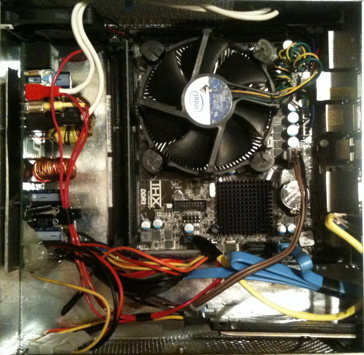

1. Системный блок. Корпус раcсчитывался в Corel и изготавливался из нержавейки (что под рукой было ))))):
- материнская плата - Asrock H77M-ITX;
- CPU – Intel i3;
- ОЗУ – 4Gb;
- SSD – 120 Gb (для ОС);
- HDD – ~120Gb (для всего – аудио, видео, картинки, раздел для записи изображения с курсовой камеры );
- TV tuner - GoTView X5 DVD Hybrid с видеовходом;
- БП с «умным» контроллером автоматического включением по АСС и выключением после выключения АСС или снижения бортового напряжение ниже 11.8v. В свое время заказывали изготовление минипартии двухсторонних печатных плат под smd элементы, собирали, настраивали и т.п (пришлось повозиться).
Системник еще без ssd и доп вентилятора охлаждения

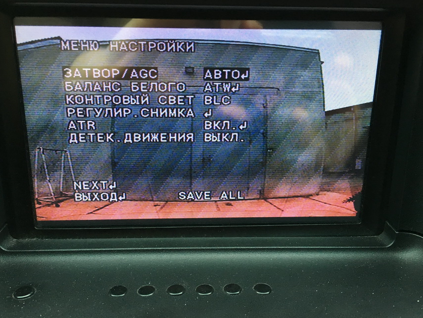

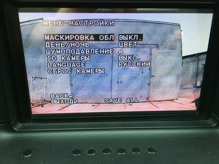

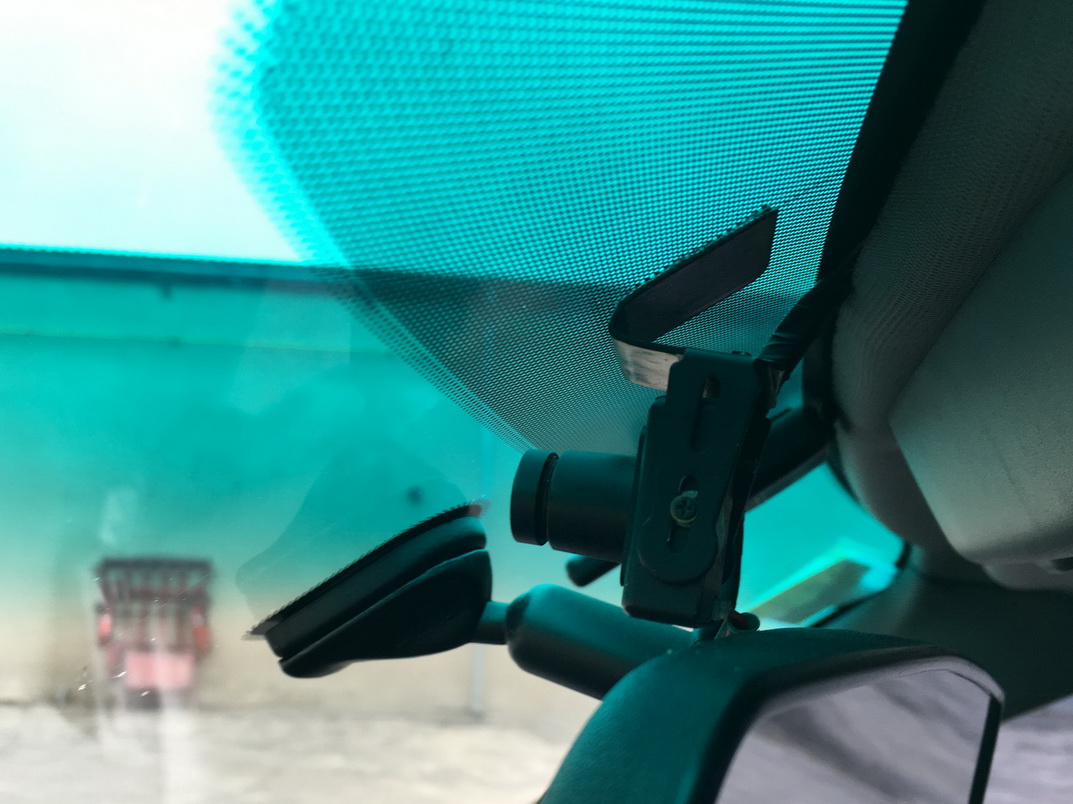

- курсовая камера - KPC E700 (c кучей интересных собственных настроек) с отдельным БП, для минимизации помех по питанию. Запись на hdd через видеовход TV tuner;
незаметная курсовая камера
Меню настроек курсовой камеры стр 2

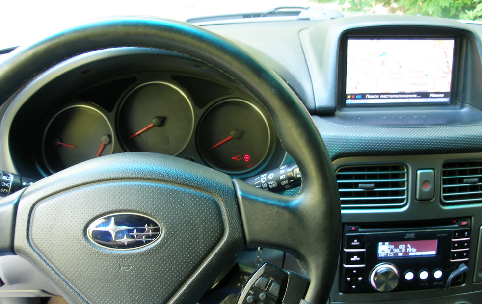

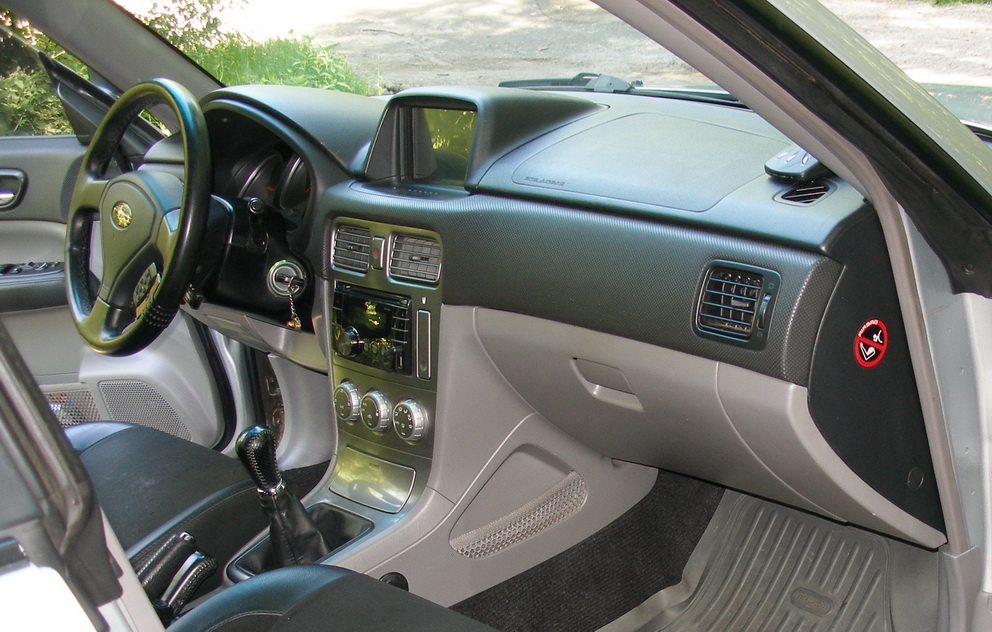

Так это видится в салоне (sorry за качество)

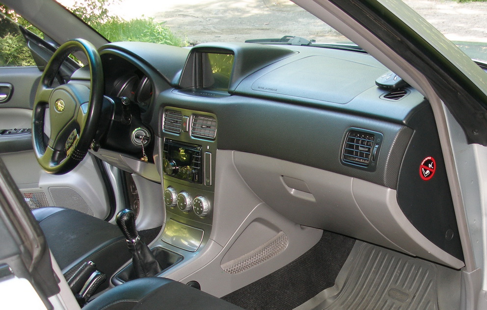

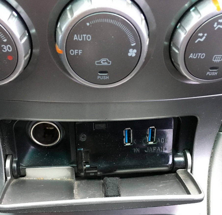

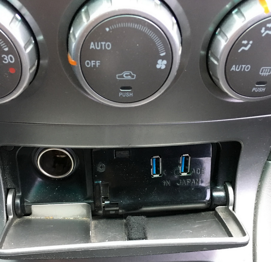

Т.к. в автомобиле ни я, никто другой, категорически - не курят, вместо пепельницы место нашлось более полезному....
Нагрузка до 3 Ампер
