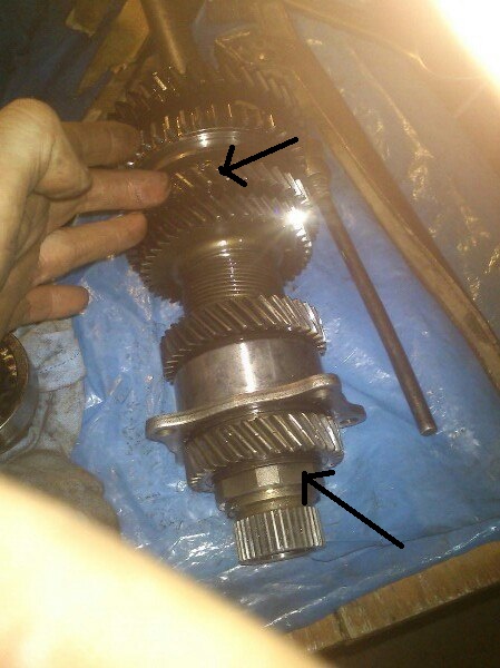

Добрый день!
Вчера при быстром переключении с 1-й на 2-ю передачу, с газом "в пол", машина проехала на второй передаче с пол секунды и её выбило. Теперь первая и вторая передачи не втыкаются ни на заведённом, ни на заглушенном двигателе. В чём может быть проблема?

наверное муфту 1-2 передачи развалило.

или синхрон рассыпался и заклинил муфту, или сухарик обломало (пружинка такая). Вариантов несколько и все они решаются только разборкой и ремонтом коробки.

Сообщение legacy94 » Сб дек 24, 2016 12:15
Makar83 писал(а):
legacy94 писал(а):
MAXXIS 69 писал(а):щоб з вторічки зняти другу передачу, зняти цю гайку?? не можу її відкрутити ніяк
Я долбался часа 3 чтобы её открутить, открутил, оказалось что зря, всё-равно повёз на СТО, т.к. без пресса вал не разобрать и не собрать.
так а что было у тебя? А по сути - да )) на вал напресовываются шестерни, так как по другому нельзя. Во всех КПП, шестерни либо на пресе, либо одно целое.
На внутренних шлицах муфты 1-й - 2-й передачи образовались заусенцы, они то и не давали включить передачу. Прошёлся надфилем алмазным и норм)
Тут с картинками: viewtopic.php?f=74&t=78261
