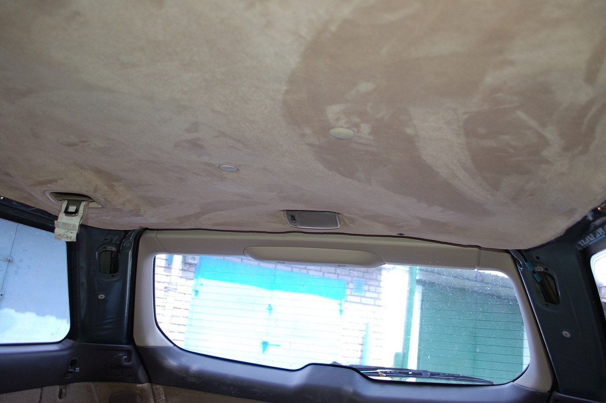

Re: Самоклеющая Алькантара
Сообщение creator82 » Чт июн 13, 2013 11:09
все сделал-)
фото потолка уже забыл сделать на полу в гараже
но получилось все супер
только с люками нажарился-((
фото могу уже установленного сделать
материал качественный но на ворс клеется не сильно надежно (проклеивал местами 88 клеем)
НО КТО КЛЕИТ ПОТОЛОК НАЧИНАЙТЕ КЛЕИТЬ СБОКУ ПОТОЛКА ПО ВСЕЙ ДЛИНЕ А НЕ С ТОРЦОВ ЕСЛИ ЕСТЬ ЛЮКИ.
ЕСЛИ НЕТ ВСЕ РАВНО С КАКОЙ СТОРОНЫ НАЧАТЬ.
На пластике (стойки внутри все супер феном прогрел и четко)
Тянется хорошо )
Это первая моя попытка (делал все абсолютно сам)
Заказывал на аут беж по 300 грн (за 90 на 140 см кусок) брал 2,7 метра не хватило на задние стойки (длинные собаки) еще дозаказал 90 см кусок.
Брал в Донецке через НП все четко.
Как по мне качество СУПЕР материала

Сообщение creator82 » Чт июн 13, 2013 13:15
ФОТО
creator82
Сообщения: 26
Зарегистрирован: Вс июн 02, 2013 17:36
Сообщение creator82 » Чт июн 13, 2013 13:16
еще фото
