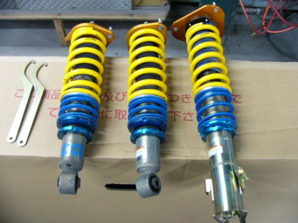

tractor, а ребилд или обслуживание делаете на любые сериии? Вот такие PCV , к примеру
