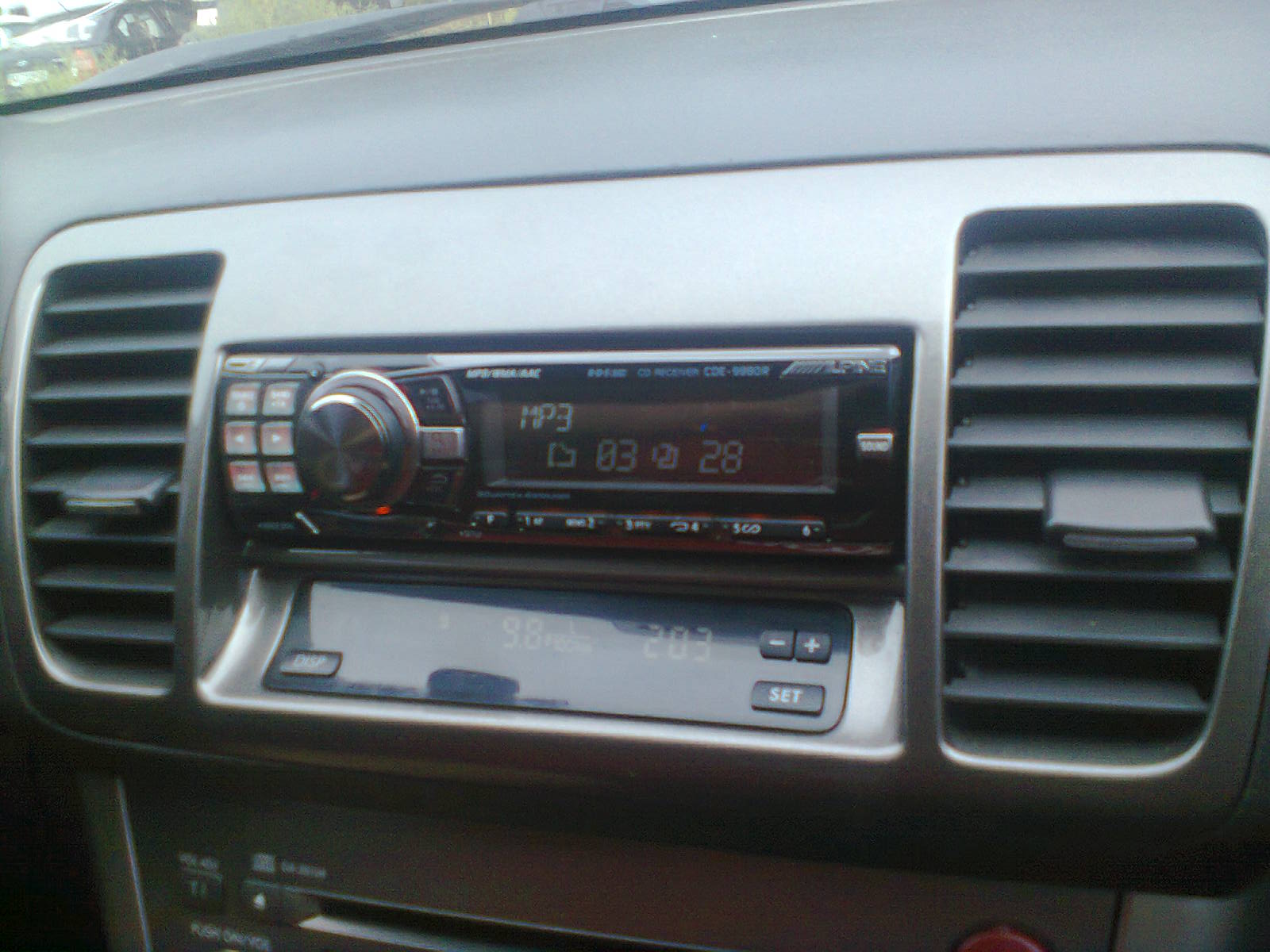

Сообщение BEREZ » Сб авг 23, 2014 18:25
Всем привет! Вот моя инсталяция. Штатные динамики,без шумки,поставил только голову ALPINE9880R звук поменялся очень! Рамку делал сам.
