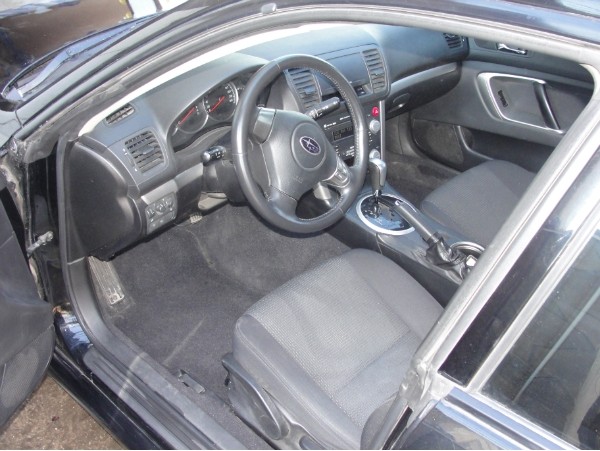

Всем привет. Собственно купил около месяца назад Legacy 07MY, сначала радости было полные штаны. Но вот сейчас начали одолевать смутные сомнения в том что у машины чистая история и что это не распил. Больше всего удивило, что я ёё нормально осмотрел и облазил во время покупки, ничего существенного. Только колпаков на ПТФ не было, но это уже мелочи.
Знающие люди сказали что бампера (перёд/зад/фары) от легася дорестайла, а салон(магнитола) от рестайл. Я сам не знаю как такое может быть. Возможно это какая-то переходная модель? Да и по году выпуска это между доестайлом и рестайлом. Может япошки чего накосячили при сборке, хотя в это слабо верится.
По состоянию машины/ходовой сразу при осмотре на сервисе сказали что небитая и что ходовка впорядке, пару резинок сменить копеешных и всё.
Вообщем помогите определится точно что за машина.
P.S. Если уж распил, то так и быть, мне машина нравится.

Сообщение subaru0204 » Вс мар 20, 2011 20:36
Какой то симбиоз рестайла на дорестайле.Надпись субару,зеркала и музыка как то не к месту.

Сообщение AL » Вс мар 20, 2011 20:36
Япошки точно ничего не косячили, тем более в 12 месяце. По внешнему виду дорейстал, но зеркала рейсталинговые (узенькие поворотники) и на крышке багажника есть надпись "subaru", на дорейсталах ее не было, а только указание модели. Если говоришь небитая, то думаю, что хозяин перед продажей поменялся с кем то внешними элементами кузова.
Так что катайся и не заморачивайся, машина в любом случае =@

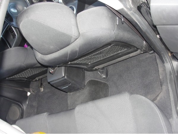

Сообщение Legacy :D » Вс мар 20, 2011 20:41
Сидения покажи.

Сообщение AL » Вс мар 20, 2011 20:59
салон полностью от рейстала, в общем у тебя рейстал с фарами, бамперами, передними крыльями и задними фонарями от дорейстала.
