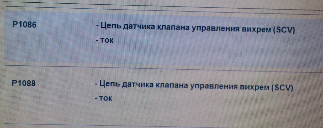

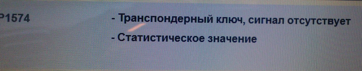

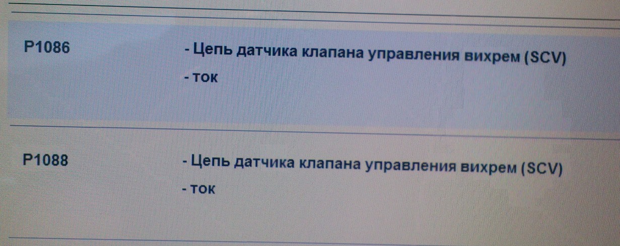

Здравствуйте, я перейду сразу к делу. Решил купить субарик, нашел вариант (ВРХ 2003г.), но в другом городе, попросил эксперта просмотреть машинку. Он мне скинул несколько фоточек с ошибками по диагностике. Я их прикрепил.
Мне интересно, серьезные ли это ошибки. Как обьяснил владелец, двигатель меняли и видимо не все правильно подключили, ну или хз, я не особо разбираюсь.
Интересует цена вопроса устранения ошибок + сколько будет стоить замена масел + ГРМ (ну в общем полное ТО после покупки машины). Так же там руль без ЭйрБэга (спортивный типа), хочу поставить нормальный руль с эйр бэгом, момо или субаровский, тоже не знаю, сколько это будет стоить.
В общем хочу оценить, стоит ли брать таз, и если стоит то сколько в него еще нужно вложить. Буду благодарен за любой совет. Заранее спасибо :)

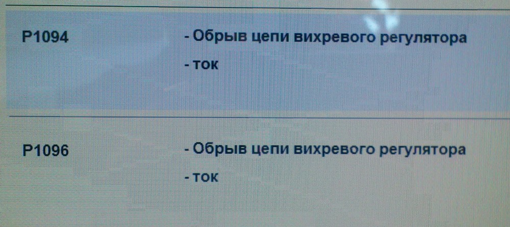

Сообщение Анатолий Валерьевич » Ср сен 07, 2016 20:06

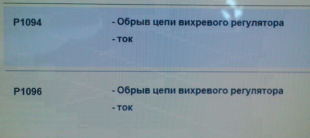

Если ошибки считанны верно то 1086 ,1088 ,1094,1096 - TGV дроселя , похоже что их удалили .
На будущее лучше пользовать дилерский сканер или поддерживающий SSM-3 протокол , т.к. нет там никаких вихревых регуляторов токов и близко .

Сообщение EnclaveMK2 » Ср сен 07, 2016 20:17
Анатолий Валерьевич писал(а):Если ошибки считанны верно то 1086 ,1088 ,1094,1096 - TGV дроселя , похоже что их удалили .
это критично или нет? к тому, что это мой первый субарик, это так же будет моя первая машина вообще (да, выбор пал именно на ВРХ, хоть все советуют всякие овощные тойоты брать первой машиной), потому не особо в курсах.
Про протоколы я тоже не в курсе, я в Одессе, машина в Харькове как и эксперт который ее смотрел. И его еще смутил горящий Чек Энджин.

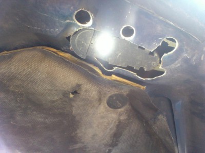

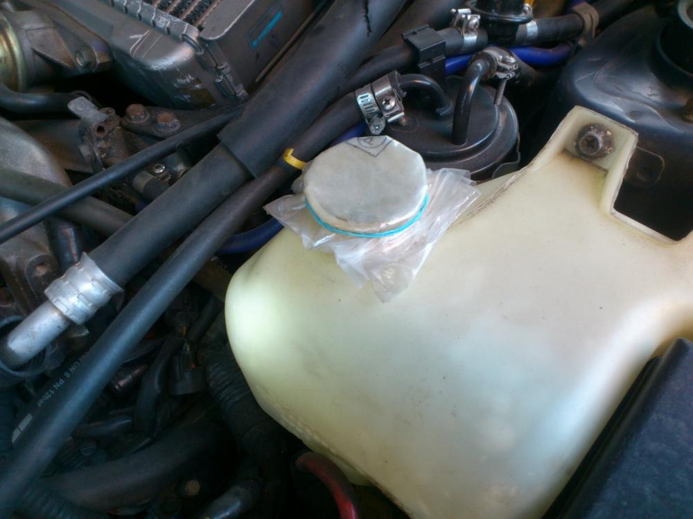

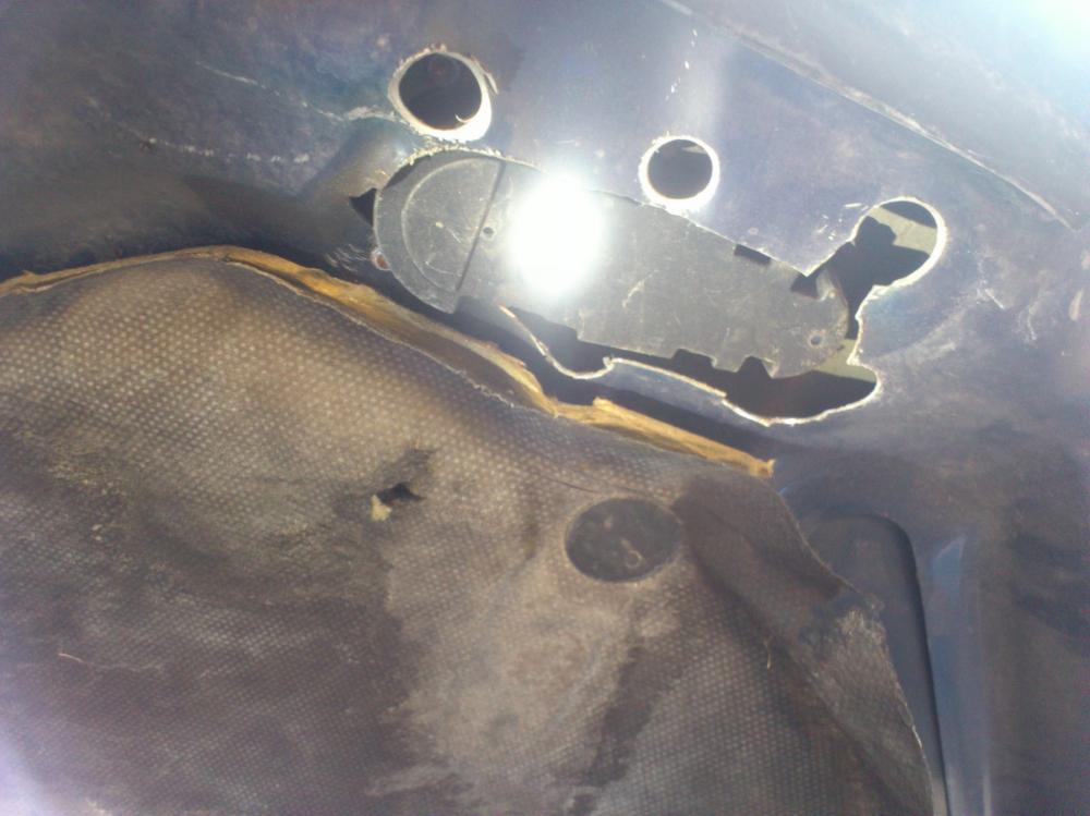

Сообщение airnes » Ср сен 07, 2016 22:33
:facepalm:
Не все правильно подключили? Это ж не космический челнок, там можно только осознанно косячить. Или скрывать явные дефекты

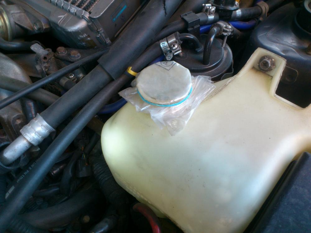

Нет подушки, "типа спорт" - вполне вероятно, что увалена хороша была и подушки стрельнули. Дальше рынок - "спорт" руль и потушить лампочки. Кстати, владелец не сообщил как погиб предыдущий двигатель? :D
А вот это вообще топ! :good: Я бы после такого развернулся и ушел. Владелец машины - жлоб и денег она высосет как две свои стоимости (ИМХО). Я не знаю сколько продаван просит за нее денег, но это много! :twisted:

Сообщение superolsit » Чт сен 08, 2016 07:48
если тут речь про синий врх с задними китай фарами от лупатой ,то брать эту машину не стоит ,даже за 5тыщ
п.с.Как раз Олег ее давно и смотрел,посмотри в его теме

Сообщение Timin » Сб сен 10, 2016 11:18
Я бы не стал покупать в виде первой машины 13-летний WRX у хозяина, который целофанкой закрывает бачок под капотом.
Крайне рекомендую умерить пыл на лошадей под капотом и в роли первого автомобиля брать что-то новое или максимум 2-3 года б/у, пусть и овощ. Хотя и понимаю, что этот совет пройдет мимо ушей топикстартера.
