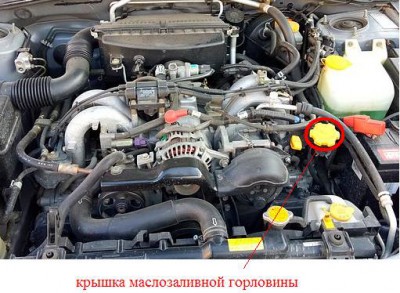

Не открывается крышка маслозаливной горловины, імпреза 1.6
Что делать?
В чем причина?

Трубным ключем через тряпочку на счет раз...

От лажа , я за лючок бензобака подумал , потом картинку добавили .
По делу , маслозаливную пробку можно погреть промышленным феном ( но без фанатизма ) , открутитца легче .
