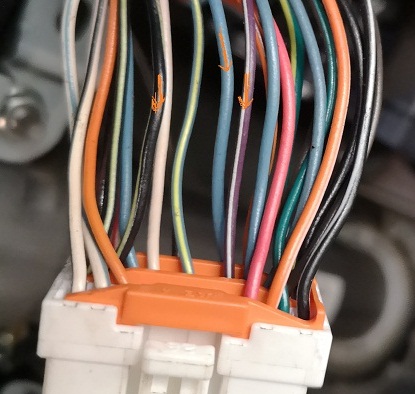

Сообщение VadimI » Пн сен 16, 2019 00:59
VadimI писал(а):Кабель можно подключать к модулю под рулевой колонкой, на схеме в первом посте - "Центральный блок управления".
Подпаивался к проводам во втором от морды машины разъеме модуля TCU. Цвета те же, что и на оригинальном жгуте шифтеров. Фиолетово-белый - "Gear +", голубой (рядом с предыдущим) - "Gear -", черно-желтый (их два рядом) - земля.
