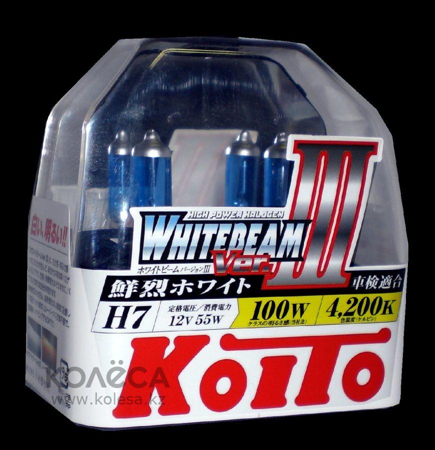

всем привет.решил поставить вот такие лампы в ближний и туманки в место родных.посоветуйте может кто ставил такие,безопасно ли для фар-проводки и стоит их вообще ставить или нет?

ты уверен что 100 Вт не причинят зло ????
:shock:
причем зло дфойное...самой лампы + встречкам (т.е. нам)

не уверен поэтому и в раздумьях.встречным думаю ни чего страшного не будит так как линза стоит

Дешевый Китайский бред!
1. Мощность обычной галогенки 50-55 Вт Если верить что написано 100 Вт то у тебя погорит нахрен все проводка
2. Синенькая колба - это модно :lol: никак не вяжется с заявленной температурой 4200К.
3. Короче хрень это, поставь ксенон

Лучше поставить в ближний Philips Extreme Power(Vision). Osram Night Braker более экстремальные, но и перегорают в том же темпе. Зачем такие лампы ставить в ПТФ? - тайна сия велика есть.

Очень рекомендую не ставить!!!
1. Повышенная нагрузка на проводку - много случаев, когда плавится или горит (сам лет 5 назад тоже испытал)
2. Повышенная температура в фаре: плавятся рассеиватели, крепления и т.д.
3. Ну про встречки тоже написали, нехорошо.
В предыдущем посте - отличная рекомендация.

У меня стоят на ГЦ в ближнем+противотуманки koito whitebeam. Производство япония. Года 3 юзаю. Классный белый свет.
з.ы. За это время перегорали, если не ошибаюсь 2 раза(одна в противотуманке, вторая в ближнем). В целом нареканий нет, доволен.

да нет вроде оригинал с японии.они ни 100 вт.а свет выдают как 100вт.низнаю почему но что то ксенон не хочется.

попробуйте поискать приличные отзывы. если реально мощность меньше, а светят как 100вт (Филипс например тоже пишет +50% света), то ок.
ну и контролируйте состояние дефлекторов фар и электро-разъемов лампочки

искал отзывы,мнения как обычно расходятся,кому нравится а кому и нет.может тогда кто посоветует какие лучше на нашу оптику ставить в место родных кроме ксенона

Андрей 72 все правильно написал...
Если примете волевое решение таки ставить 100 ватт-сразу неспеша заказывайте и поликарбонат фар ибо при закрывании фар грязью с дороги он вскипает в фокусе пучка света и фара становится непригодной к освещению...Очень быстро.
Был случай Донецк -Киев-ночь,поликарбонат прогорел до дырки насквозь.Но светил знатно! :good:
