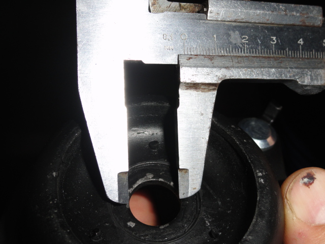

Брал все то же самое, и пружины по моему тот же номер. Объясню в чем не состыковка опор со штоком стойки.
ВОТ ШТОК ВХОДИТ В ОПОРУ
ВОТ ДИАМЕТР ШТОКА
ВОТ ДИАМЕТР ОТВЕРСТИЯ ОПОРЫ
На сервисе просто не заморачивались. Что привезли, то и поставили.
Вопрос: как вам его состыковали, если видно, что отверстие опоры больше. чем толщина штока? Теоретически можно поставить, типа "и так сойдет", но это не годится. Оно будет болтаться и стучать.

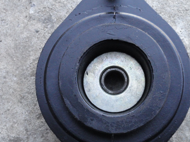

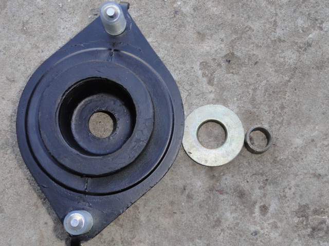

Re: Про задние аморты (некозлящие)
Сообщение n.v.u » Вт авг 06, 2013 17:09
Вот что сделал я. По порядку выкладываю фото.
Переходная втулка четко вошла во внутрь опоры, и во внутренний диаметр втулки четко в притирочку вошел шток стойки.
Теперь люфта не будет.
Почему опора Каяба не подходит под стойку Каяба? вопрос остается открытый.
