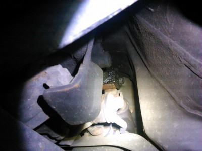

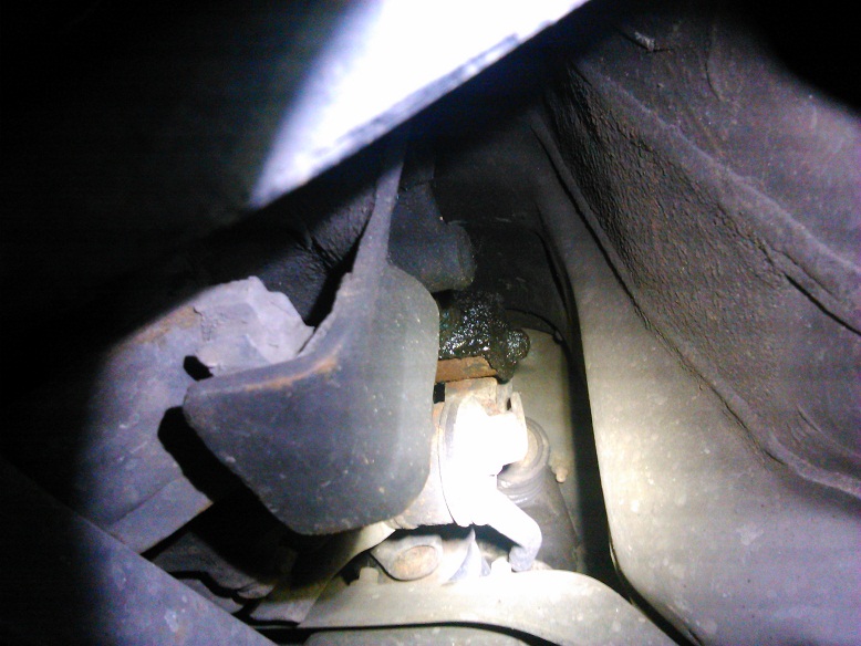

От, доречі, що з сальником куліси....там дійсно чорно...воно може бути пов'язано ?
Сальник куліси...

nedolyga писал(а):От, доречі, що з сальником куліси....там дійсно чорно...воно може бути пов'язано ?
пардон, но какой вид должно иметь масло, если оно вытекает на грязь, и дальше на свежее масло опять летит грязь?
ИМХО тут не показатель чистоты масла :no:
ЗЫ. вот если б на чистый пол в вашем гараже капало такое грязнючее масло, и лужица была б черная - то другой вопрос :crazy:

Так на щупі масло чисте і прозоре !! Як так ? На сто ж казали що чорне з усіма витікаючими наслідками...
