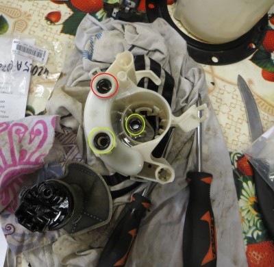

Я так понял что для замены мне понадобится:
1. Топливный фильтр тонкой очистки "Subaru" (42072-AG140)
2. Топливный фильтр грубой очистки — сеточка "Toyota" (23217-50100)
2. Уплотнительное кольцо бензонасоса "Subaru" (42025-AG070) 3 штуки.
Но у меня вопрос? Какой код детали вот этого колечка (обведено красным)
Спасибо! :wink:

Сообщение roman_Al » Сб май 16, 2015 12:23
sanya_bvp
Ну, наверное, еще (могу ошибиться, но по схеме больше колечек нет):
42025AG080 - 1 шт (на схеме "42025¤*B")
PS. Себе эти колечки не менял ни одного, переставил родные.
