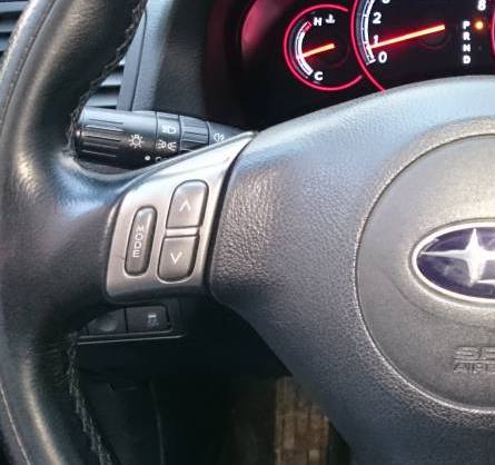

Коллеги, а чем управляют вот эти кнопки на рулевом В13 дорестайл?

Переключалка режима mode (разные радиорежими + диск) и поискрадиостанций/переключение музыкальных трэков. Короче музыка )

Мне показалось или на фото дорестайловый руль с рестайловой приборкой? )
п.с. Слышал что на какой то модной комплектации дорестайловой трешки аута вместо кнопок на руле переключатели передач автомата. Что то типа подрюлевых лепестков. Именно на трешке, именно на дорестайле. Только не знаю с какой стороны на руле. :oops:

Не, это дорестайловый оптитрон на 3.0
Именно на предмет управления АКПП и интересуюсь. Тоже слыхал про управлялку с руля, но не видел...
