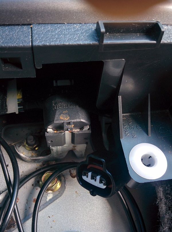

Сегодня возился с радио и GROM адаптером и обнаружил трехконтактный разъем где-то на уровне оси рычага ручника. К нему ничего не подключено. К сожалению, забыл сфоткать.
Соответственно возник вопрос, что за разъем? Может как-то можно использовать в корыстных целях.

Сообщение VadimI » Вс июн 26, 2016 20:33
Похоже это разъем B230 6 Black D-4 для Yaw rate sensor (VDС). Либо - Lateral G sensor (5AT model).
На всякий случай сфоткал разъем. Датчик ускорения (ABS) на месте, подключен.
