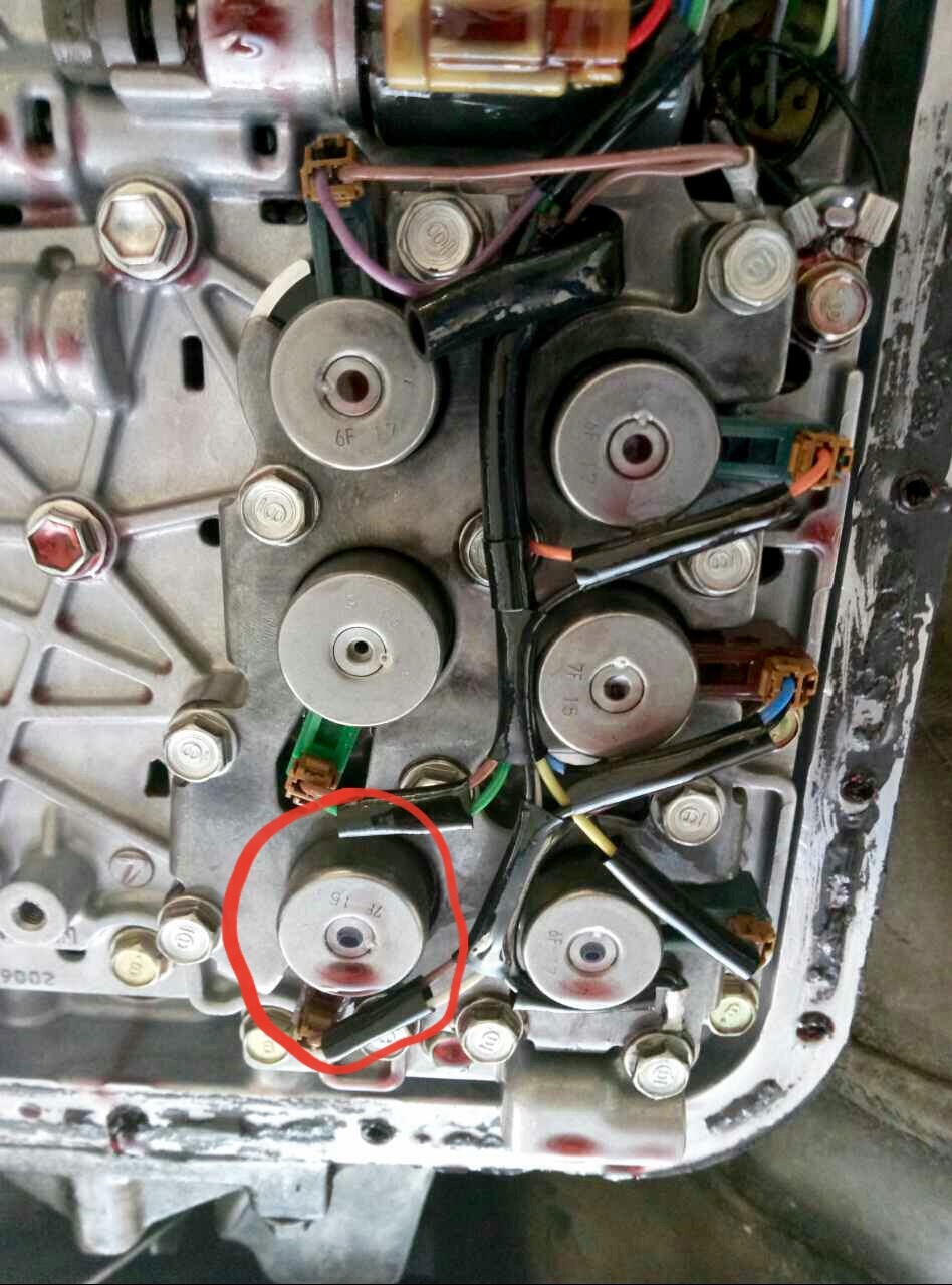

В мене Legacy 2005року 2.0 АКПП. Коли повертаю руль майже до упору і починаю рух то закушує резину і автомобіль ніби щось блокує. В чому може бути проблема????

Соленоид подключения заднего моста .

Сообщение Vitaliyyas » Чт май 25, 2017 21:30
Соленоід замінив проблема залишилась

Сообщение Анатолий Валерьевич » Чт май 25, 2017 21:34
Что поставили в замен родного ?

Сообщение Анатолий Валерьевич » Чт май 25, 2017 21:39
Там порт для замера давлений есть в хвосте коробки , что тест показывает ?
Реагирует ли авто на предохранитель FWD ?

Сообщение Vitaliyyas » Чт май 25, 2017 21:53
Замість оригінала поставив такий самий з другої коробки. А коли ставлю запобіжник AWD працює нормально і проблеми немає. Я з Рівного

Сообщение Анатолий Валерьевич » Чт май 25, 2017 22:05
Возможно заменили не тот соленоид что нужно ( на некоторых гидроблоках его место расположения разное ) или заменили на такой же глючный .

Сообщение Vitaliyyas » Чт май 25, 2017 22:18
Замінив виділений.

Сообщение Анатолий Валерьевич » Чт май 25, 2017 22:21
Заменили не тот .
Болие вероятно ( по цвету соленоида ) тот что с права от замененного , но нужно курить мануал с пристрастием .
