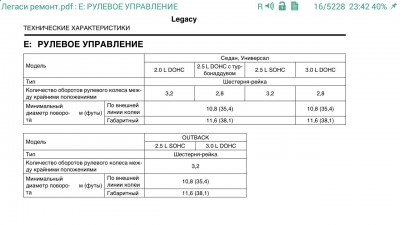

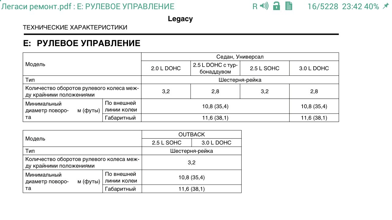

На моем ауте 07 года, рулевая 3,2 оборота, двигатель 3.0. Если верить сервисному мануалу, то 2,8 рейки идут на легасях трехлитровых, на аутах 3,2. Так что смысл в замене есть.

Timonenok писал(а):На моем ауте 07 года, рулевая 3,2 оборота, двигатель 3.0. Если верить сервисному мануалу, то 2,8 рейки идут на легасях трехлитровых, на аутах 3,2. Так что смысл в замене есть.
Я тоже где-то натыкался, что именно 3.2. Возможно в этом же мануале.) Как бы там ни было, на 2.7 действительно не хочется перепрыгивать. Разница будет, но явно не такая, которую хочется.

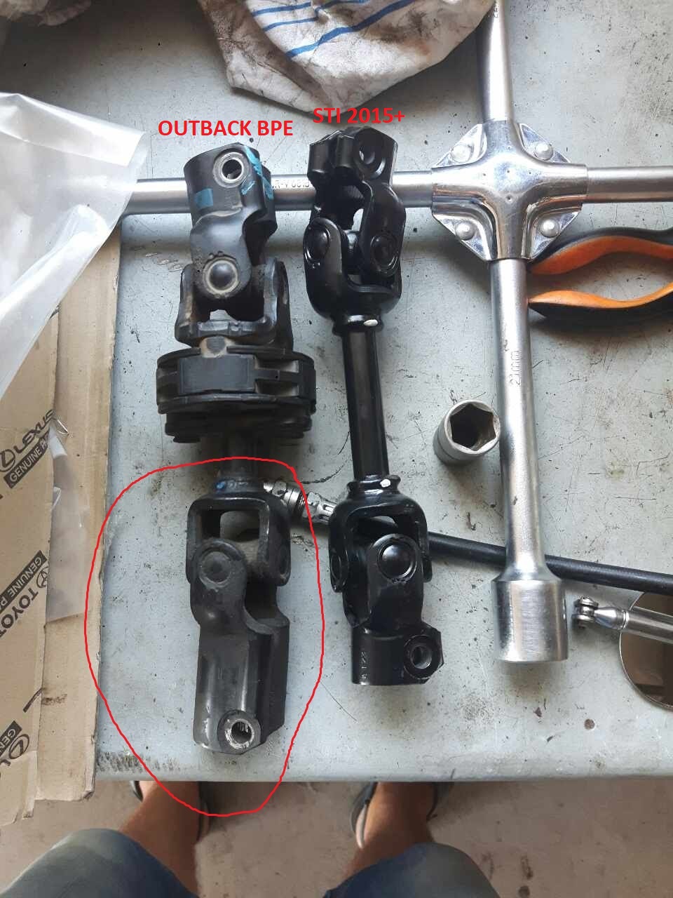

По привету. В общем, вчера поставил вышеупомянутую рейку от STI 2015+ 34110VA120 на свой Outback BPE.
В отличии от установки на Legacy, укорочение рулевых тяг не понадобилось - все встало болт он без каких либо доработок. Регулировок хватило сделать схождение.
Единственное что не встало, так это рулевой карданчик\крестовина от STI 34170VA030. Она короче нежели на Аутбеке. Но точно такой же длины как на Легаси.
Придется "доработать напильником"
Сегодня, сделав сход\развал, покатавшись, скажу - бомба! Ушел ватный и размытый 0, руль резкий, но по врежнему очень гражданский. Ничего экстремального. Ну и стал заметно туже. Но это тоже отношу к плюсам. В общем, можно ставить смело. Я доволен.)
Ах, да! VDC не матерится, ошибок не выдает.
