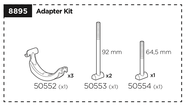

Всім привіт. Як хто вирішив проблему кріплення велобагажників на Subaru Outback 2015 - 2017 року?
На даху автомобіля встановлено інтегральні поперечини на які жодне з кріплень компанії THULE / Whispbar не може бути встановлено.
Причина досить банальна - ці виробники орієнтують на власну систему кріплення, тому фіксація відбувається шляхом монтування в поперечини Т - болтів. Звісно на моделях BS - вирізи для них відсутні (
Не вирішує проблему такоє і додатковий комплект перехідників THULE Adapter Kit 8895 так як товщина поперечин не дозволяє нормально закріпити систему.

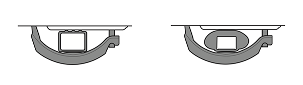

На американському сайті - parts.subaru.com були знайдені оригінальні перехідники під поперечини Bike/Kayak Mounting Clamps E361SAJ801 (E361SAJ800)
Що дозволяють надійно охопити тонкі поперечини і змонтувати будь яке навісне обладнання.

Я себе поставил нормально тюлевские велобагажники через "додатковий комплект перехідників THULE", который в наборе. Все нормально надежно установлено и не вижу смысла еще что-то доп докупать.

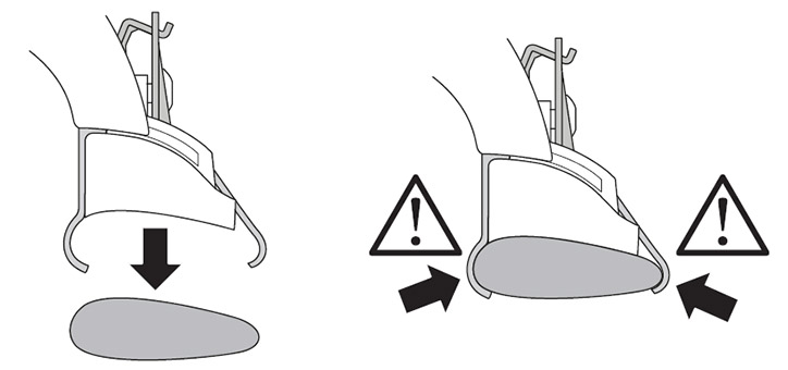

Дивно тому як я приміряв адаптер THULE Adapter Kit 8895 = він не охоплює нормально дугу так як товщина надто мала. Хіба підкладати якісь резинки під нього.

Здається, він охоплює дугу досить щільно. Але я відмовився від такого варіанту кріплення, бо скоби та інші деталі багажника явно пошкодили б поперечину. На моїй машині вона кольору металік, і будь-які подряпини та пошкодження на ній дуже помітні.

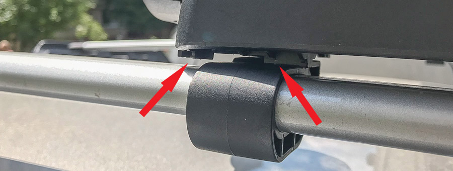

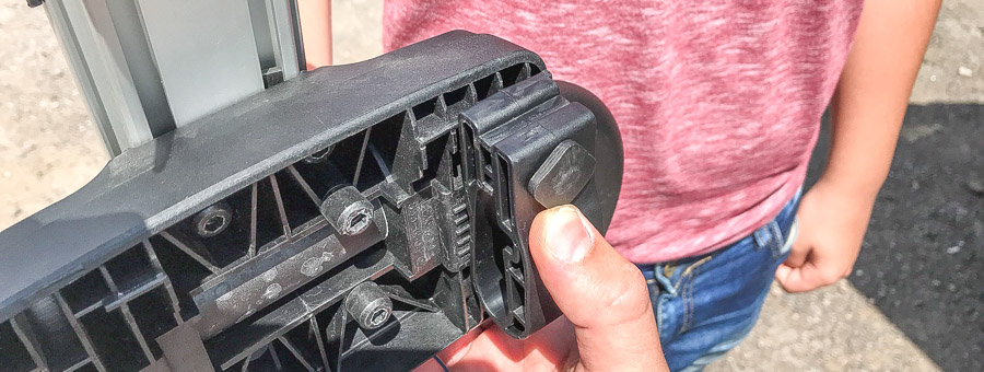

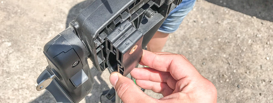

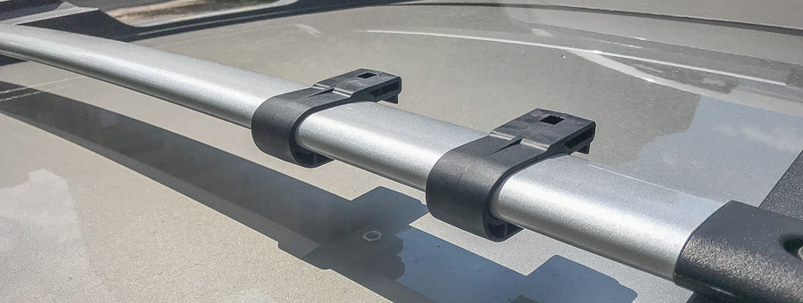

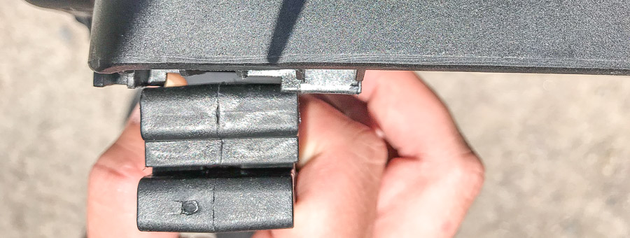

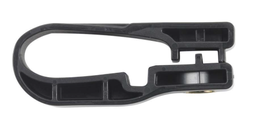

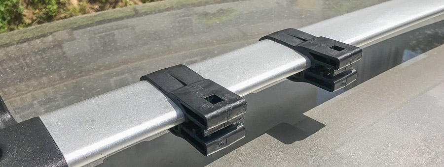

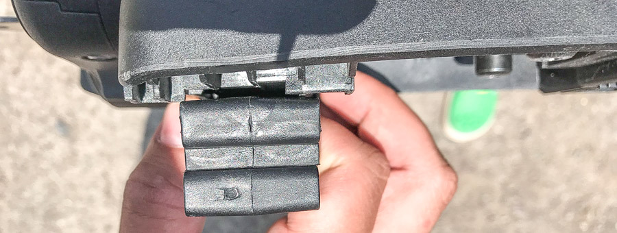

Ось і приїхав комплект E361SAJ801. Спроба встановлення оригінального велобагажника THULE ProRide виявилася абсолютно невдалою.
За задумом - на він мав кріпитися на пластмасові кліпси:
Проте завдяки оригінальній конструкції THULE - на самому багажнику в місцях дотику - присутні виступи:
Nazarevych
Сообщения: 26
Зарегистрирован: Чт май 17, 2018 22:28
Re: Велобагажник на Outback BS 2015 - 2017 / 2018
Сообщение Nazarevych » Сб июл 07, 2018 15:42
Ці виступи повинні були б лягти в лоток що сформований на оригінальній поперечені THULE - куди стають T - болти. Тим самим забезпечившии унеможливлення горизонтального зміщення велобагажника на поперечині.
Таким чином поверхня пластикових кліпс - не прилягає до кріплення велобагажника :facepalm:

Хоча сам задум виглядав цілком робочим. В пластикові кліпси на заміну T болту мав встати довший звичайний болт з аналогічною різьбою, що б дозволило фіксувати його за допомогою штатних затискачів.

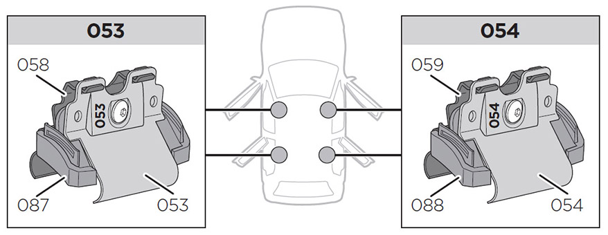

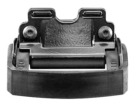

Спроба #2 - замовлено оригінальний THULE Fit Kit KIT4063 - що випускається виключно на ринок USA - у зв'язку з специфікою інтегральних рейлінгів на цій автівці.

Сообщение Nazarevych » Сб июл 07, 2018 15:58

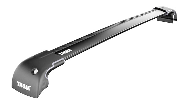

Разом з цим необхідно купити поперечини Thule AeroBlade Edge 7601B - а це таке собі вже задоволення. :shock:
Маючи рейлінги - повздовжні / поперечні монтувати на них ще одні поперечини. Тай платити за них близько не планувалося коли куплявся автомобіль.
До купи з мінусів - значно збільшується висота - KIT 4063 -> на нього поперечини AeroBlade Edge 7601B -> на них велобагажник THULE ProRide
І велосипед прийдеться ставити вже краном :lol:

Насправді закріпити можливо - проте прийдеться спиляти ті виступи на велобагажнику. Так як він взятий і друга для тесту - того робити не можна було )
Якщо маєш бажання попиляти - можу відправити тобі комплект E361SAJ801 - в подарунок - лишень за фото чи вийшло задумене.
