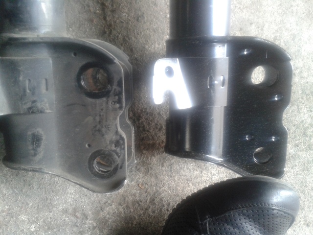

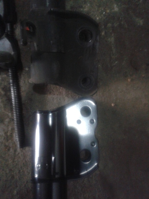

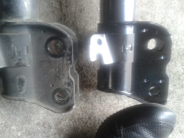

Сравнение отверстий в месте крепления со ступицей. Аналог каябы для Европы имеет отверстия, которые расположены ближе к "телу".

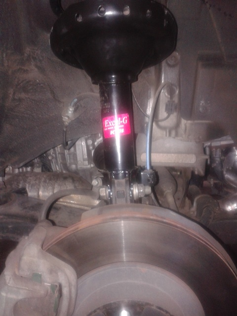

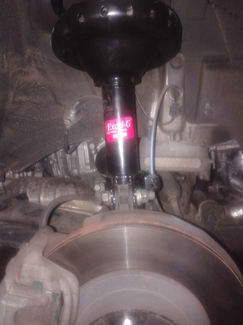

Установленная стойка
ronin700
Сообщения: 15
Зарегистрирован: Пн сен 09, 2013 08:46
Репутация: -1
Re: Outback B14 2010 - задние стойки амортизаторы укачивает
Сообщение ronin700 » Пт окт 11, 2013 12:36
В итоге, что мы имеем:
1) Амортизаторы встали идеально;
2) Стук пропал;
3) Машина стала мягче и исчезла валкость, т.е. амортизаторы по поведению более упругие (я пока доволен, но на наши кривые трассы еще не выезжал);
4) После замены амортизаторов необходимо ехать на геометрию, т.к. болты крепления амортизатора со ступицей идут с эксцентриком. В ближайшие дни заеду на геометрию и посмотрю развал/схождение. Отпишусь позже.

Поставил передние от европейца. Все размеры совпали, размеры штока тоже не отличаются. Можно было ставить в родные опорные подшипники. Я опорники заменил только потому, что в старых уже ощущался перекат. Пружины оставил родные. Итого: дорожных просвет не изменился, сход-развал отрегулировался в допусках. Т.е. различие в расстоянии крепежных отверстий к поворотному кулаку от тела амортизатора ни на что не повлияло. Делал в Каябе на Енисейской. Машина по ощущениям стала ехать как форестер сг европеец. Получил, что хотел.

Ставил каябовские аналоги для европы. 339240 и 339241. Обошлись по 3500 за штуку. Это те, у которых смещены отверстия крепления к поворотному кулаку.
