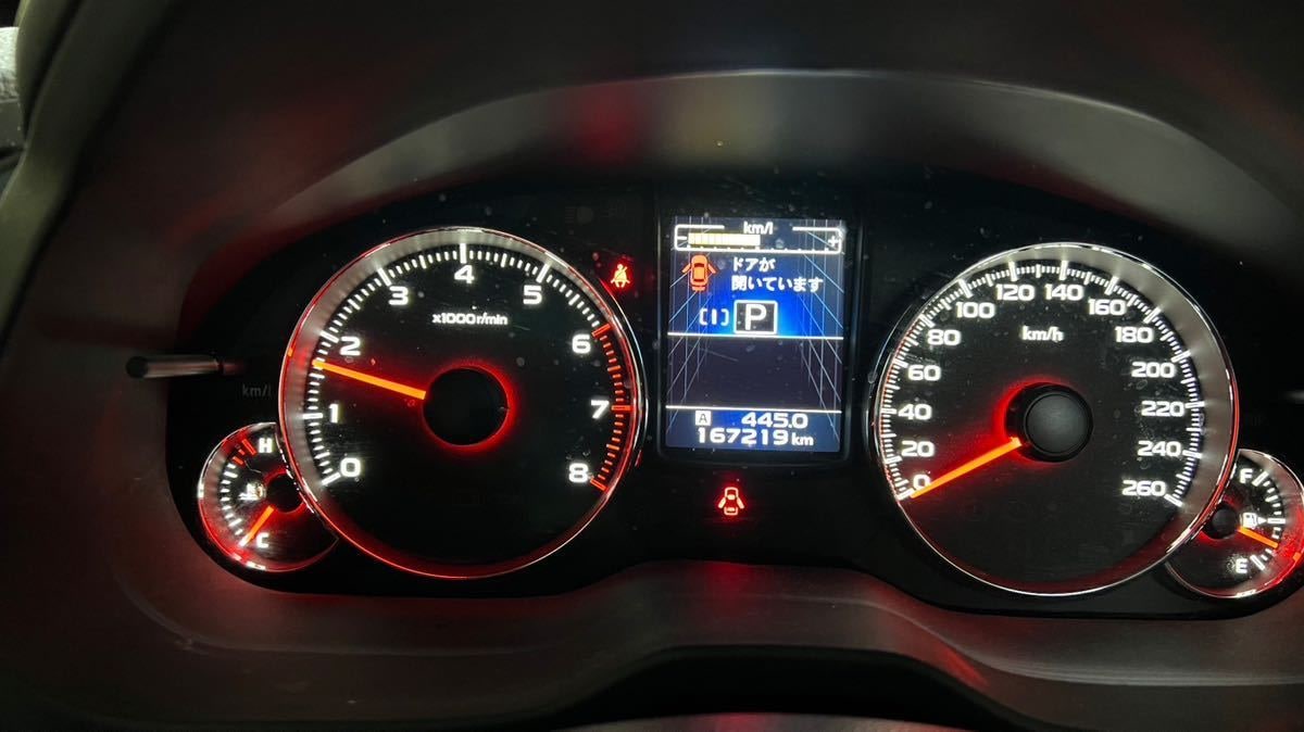

Планирую купить рестайловую приборную панель от моего кузова.
Картинка как образец. То от BRG, со всякими плюшками, которых у меня нет.
К кому обратиться по поводу адаптации и перенесения данных (пробег, привязка иммобилайзера етс) из стоковой приборки в рестовую?

Да ужж... немного не расчитал своих сил в считывании чипов. На руках два программатора: один SVOD3 и не предназначен для столь низкого падения как 93С76, а другой сильно говно старое EZP2010, которым я шил в основном SPI Flash, но что такое Seiko S93C76 оно не знает. Пришлось купить свежий прогер. Пока отправляю приборку и шкалу на Киев, а дамп то такое, успею. Будет машиинка крассывий.

В общем конечно не хотелось всё делать самому, обленился я, но пришлось. Снял приборку, сдул микру памяти, считал, запаял на место, замыл, установил - машина даже не заметила манипуляций. Всё работает штатно.
Теперь надо дождаться рестовой, адаптированной приборки и поставить всё на место. Всё же оптитрон есть оптитрон, смотрится более прикольно нежели сток.

Сообщение Morlock » Чт дек 15, 2022 20:28
Первый запуск после установки рестайловой приборки в машину
https://drive.google.com/file/d/1deHjkt ... share_link
Уже после того как всё облагородили, ночные смотрины:
https://drive.google.com/file/d/1b1x-Bu ... share_link

Сообщение Morlock » Сб дек 17, 2022 01:32
Я ещё тот криворукий гусь. Там же есть регулировка подсветки, а у меня всё на максимуме было. Вот поэтому и пересветы.
