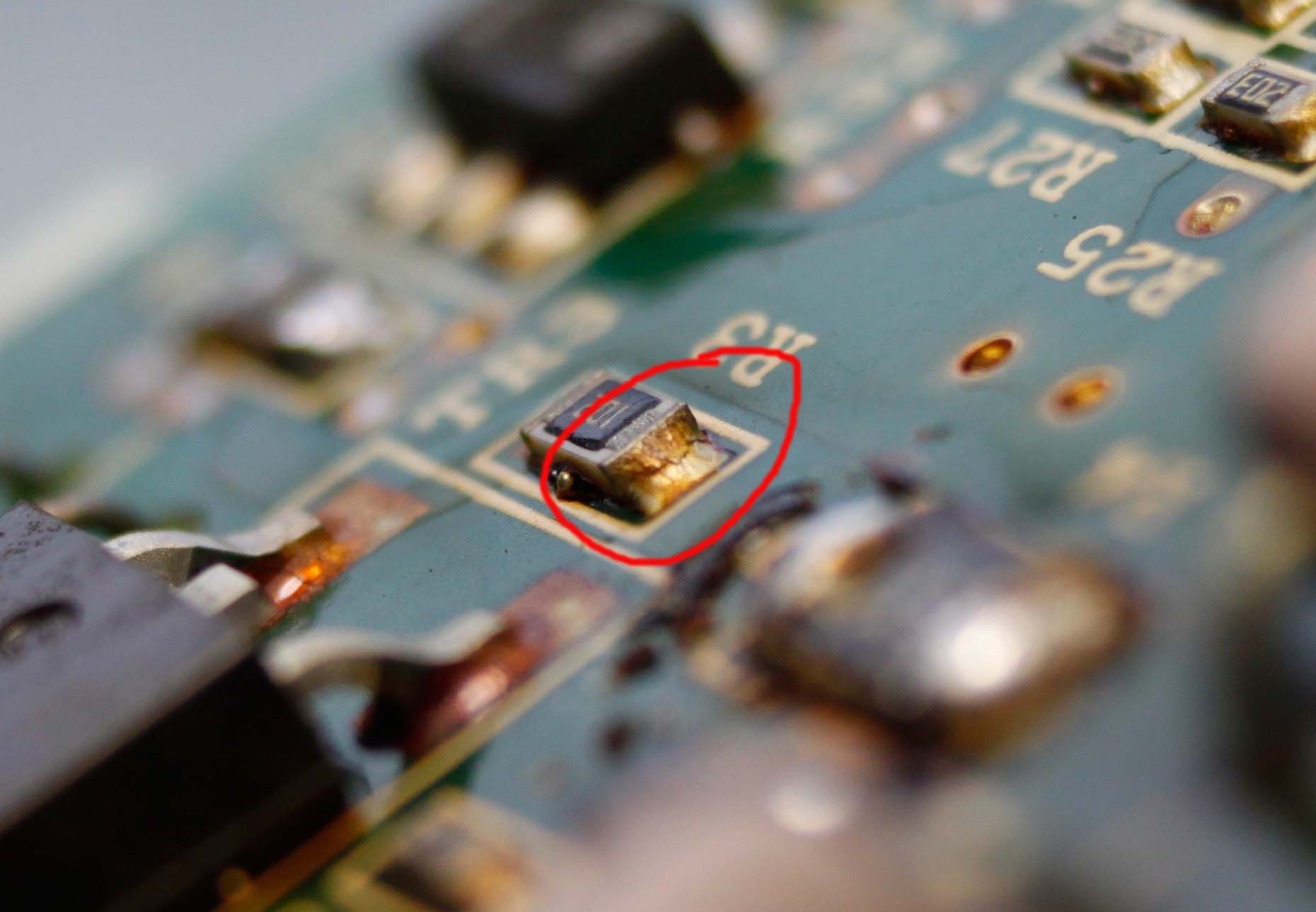

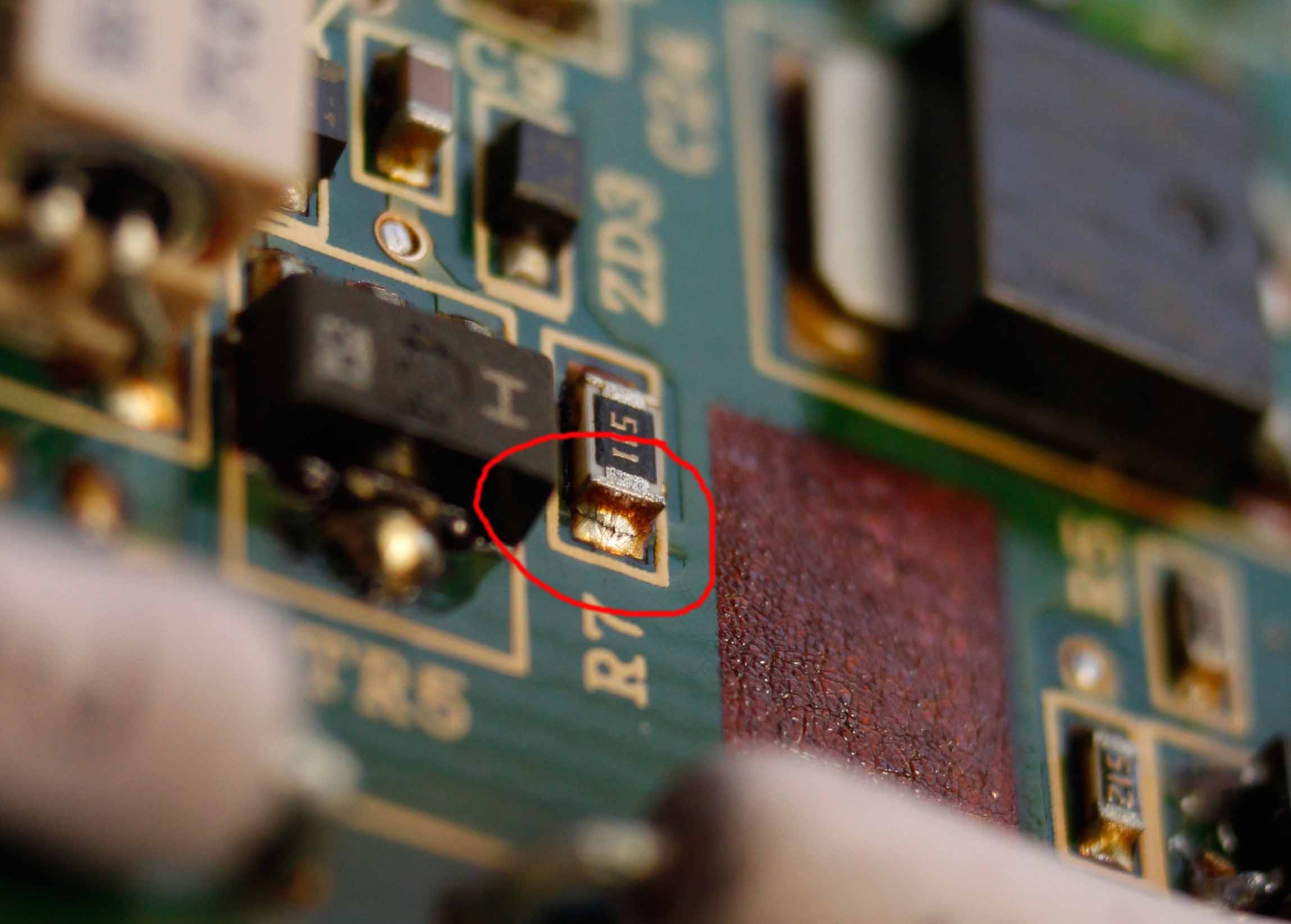

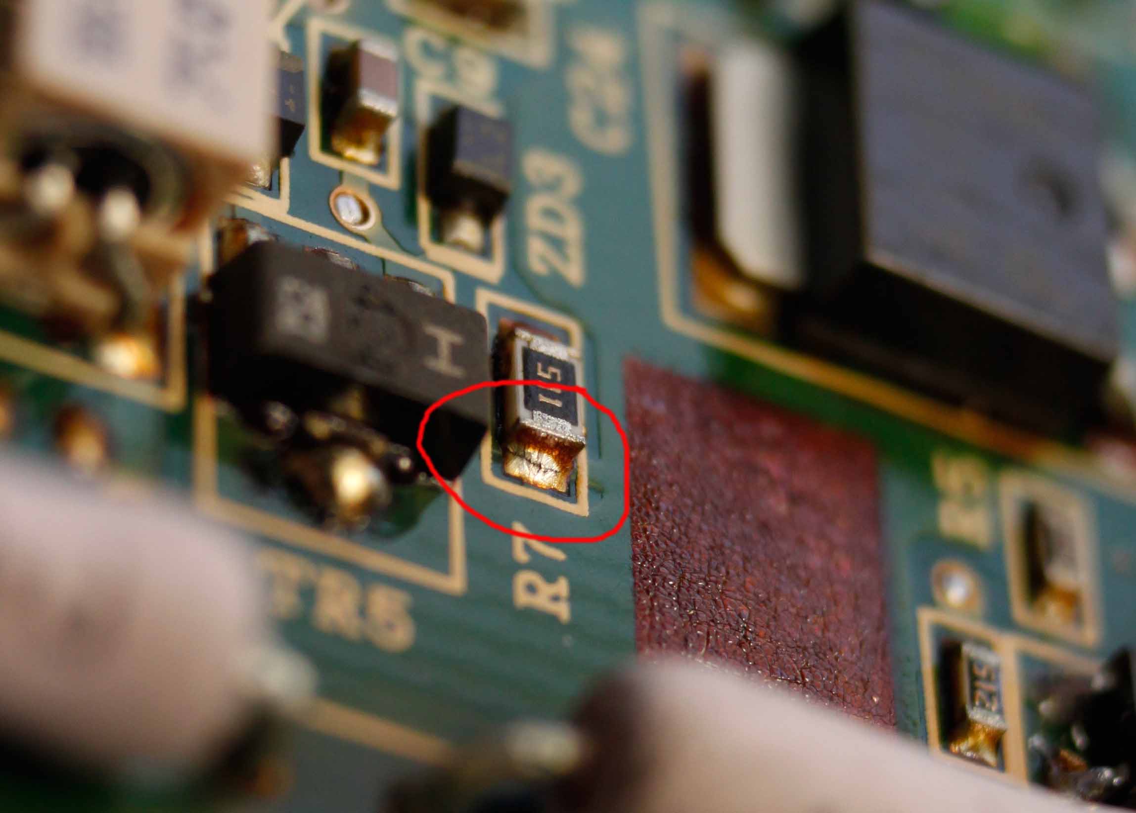

Итак, задолбался я настукивать по БК и решил его пропаять. Предыдущий "беглый" пропай двух резисторов на 150 и 510 Ом результата не дал. Полностью отпаяв дисплей и вооружившись старым объективом от фотоаппарата стал просматривать на предмет микротрещин. В итоге было найдено 99% трещины на резисторах R3 и R7
Резистор R3
Резистор R7
Так что два резистора для пропайки не панацея. Для тех кто будет пропаивать БК обратите внимание на: R1, R3, R4, R5, R7, R18, R30, C15, C16. Рекомендую перед пропайкой просмотреть плату с увеличительным стеклом.
