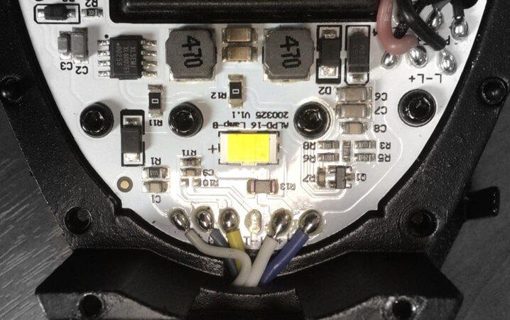

Что до температуры - глянул я тесты днепровского хлопчика (xenon.dp.ua), так там он тестил Kaixen i9 и i7, а потом добавил в тест (на дороге, а не на стене :D ) AMS Bi-LED Z9. Та там разница весьма и весьма. Приятный бело-тёплый свет, в отличие от i9 и i7, которые всё же с "холодцом". Охват и дальность примерно одинаковая, но вот температура... И драйверы отличаются, у AMS, на мій хлопський розум, чуть качественнее и сам датчик термоконтроля возле самого чипа.

zhekab4 писал(а):почитай за ams билед про 3"
Спасибо. Очень познавательно. Сильно подумаю перед выбором.
Речь же про матричные? Потому как AMS Bi-LED Pro я нашёл только матричные, с фокусировкой линзами без отражателя.
