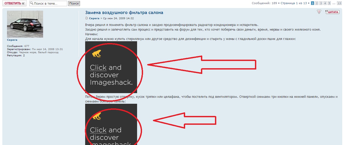

У кого-то остались фото из первого поста?

Сообщение дульсеней » Вс янв 04, 2015 22:02
Это так у меня отображаются твои фото отчёта.
Привет!
Я посмотрел твой отчёт о замене и дезинфекции фильтра салона -но беда,не отображаются фото.
Можешь как-то скинуть(если сохранились ещё)
uvelirpod@gmail.com или может на какой файлообменник.
Заранее благодарен.

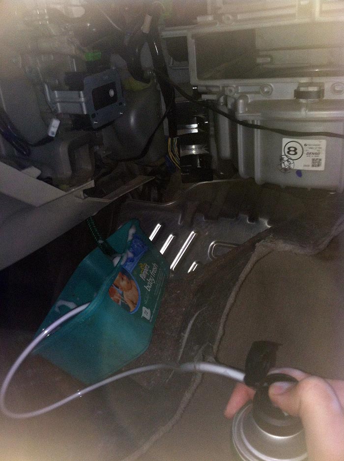

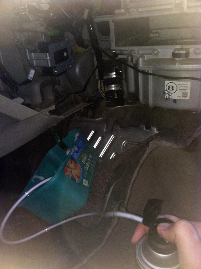

начитавшись данной темы, купил STEP UP пену, хлоргексидин два по сто)))))
дабы пшикать непосредственно на испаритель, разобрал правую часть консоли, отсоединил шланг слива конденсата
для удобства слива нечистот и удобства загона пены, подобрал и одел вместо трубки слива конденсата патрубок.
сделал все по инструкции, воткнул заместо трубку слива конденсата, запшикал из распылителя хлоргексидин в всасывающий вентилятор, все хорошо прогнал во всех возможных режимах. после крепко просушил печкой.
теперь вместо запаха носок, ка говорит жена "пахнет озоном". езжу и наслаждаюсь))))
ОГРОМНОЕ СПАСИБО всем писавшим в этой теме по теме! всех с праздниками!!! :beer:
