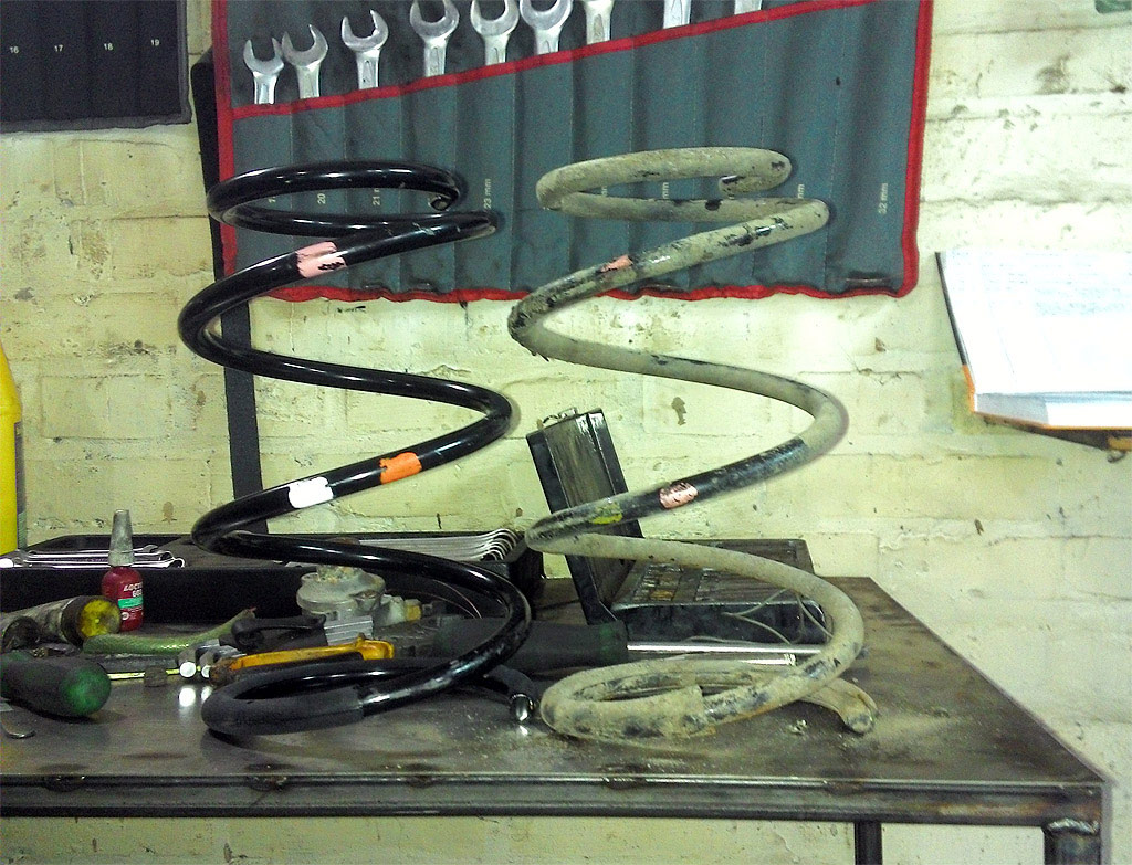

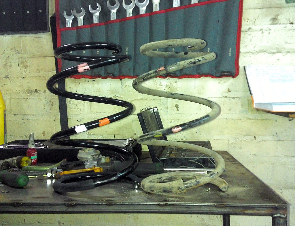

Убрал передние проставки, машина практически выровнялась, но задние пружины просевшие (особенно левая). Пробоев нет. Едет стабильно, повороты на плохой дороге проходит очень хорошо. Фото пружин Аута (новая) и Легаси. Отличаются цветовыми метками: розовая, белая, оранжевая и розовая, зеленая, розовая.

Короче,пружины по кругу от аута 2,5 , а аммо каяба?
