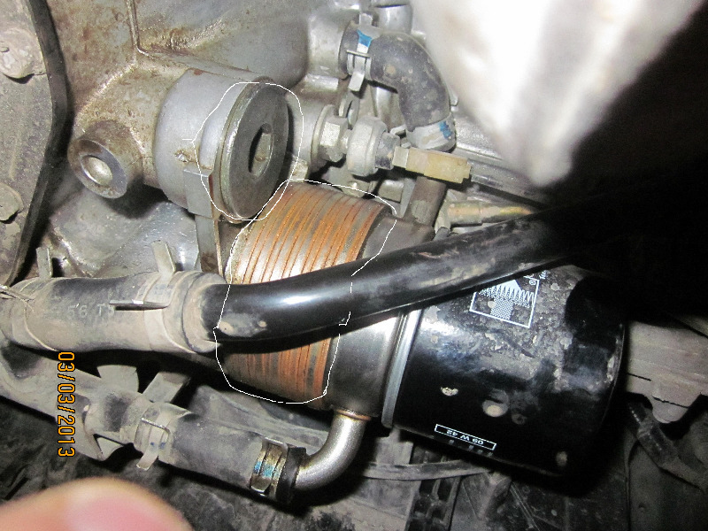

здравствуйте.подскажите течет масло где масленый фильтр на фото видно,только не пойму откуда именно,либо там где шистиграник либо там где фильтр ближе к двигателю.заметил это после зимы до было все сухо.кто что подскажет,кто сталкивался с таким и как это лечится?

Снимай фильтр, снимай теплообменник, меняй прокладку под ним и будет хорошо.

а я это сам смогу сделать без вмешательство мотористов?и почему капли масла находятся где этот шестиграник,может это от туда сочится?и какая там прокладка если это с теплообменника ,может у нее номер какой есть или определеное название,чтобы знать как заказать ее?

Зачастую протекает уплотнительное кольцо на теплообменнике, поменять никаких трудностей не возникнет при наличии инструмента.

инструмент не проблема но как заказать этот или эту уплотнительную резинку?

Дружище, сначала разбери, потом по образцу подберешь.

я без проблем разобрал бы,но если я разберу субарь мой будет стоять без масла как минимум неделю,вот поэтому я и спрашиваю может у этой резинки номер какойто есть или название определеное
Вроде она: 21370-KA001

Вот твоя проблема, у меня аналогичная, просто на первый взгляд кажется, что эта течь в районе фильтра, посмотри лучше!!!

смотрели три человека включая меня,весь двигатель сухой со всех сторон за исключением только вот этого места.

всем спасибо за помощь,поменял резинку на теплообменике (меняется оказывается за 10мин)проблему выличил
