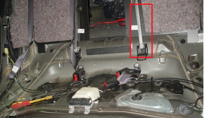

Всем доброго времени суток.
Мой первый субарик legacy 2.0 bl 2007. Проездил пол года и не мог нарадоваться, пока не появился ужасный металический скрип в районе задней полки.
Звук невыносимый - при переезде лежачих полицейский, поворотах.
Снял весь пластик с багажника, вытянул задние сидение, полку- пластика не осталось. Скрип только стал еще громче.
Кладешь руку на металл где крепиться задняя полка и при скрипе чувствуешь вибрацию и собственно скрип, но визуально все прекрасно.
Машина прошла 103 тыс. В ДТП не участвовала, заднее стекло не менялось/снималось.
Многие умельцы находят выход музыку по громче . Но я так не могу- собрался шумку делать, нет смысла пока не разберусь с этим траблом.
Пожалуйста, помогите- может кто сталкивался? Ездить невозможно.
Такое чувство , как где-то точка сварки отошла и металл тереться об металл.
Заранее спасибо за любые соображения на эту темы, а главное варианты решения;))

Я когда себе спойлер поставил более тяжелый и не поменял пружины, которые держат крышку багажника, так же мучался. Крышка багажника тупо каталась туда-сюда. Поменял пружины - все ок. Посмотри, может у тебя они как-то соскочили, или еще чего
А может втулки стабилизатора

Снимал пружину(траверсу) и тестил вообще без нее - звук идет четко с места крепления полки(метал. основа).

Привет Всем!
Вопрос решен за 5 минут и без капиталовложений!!!!
Снял заднее сидение и возле подлокотника есть две металлические планки(как на фото, только скрипела верхняя часть). Они прекручены прямо к металлу. Снял одну, а она блестит как зеркало - уже так напаллирована скрипом))) короче супер - Теперь нет лишних шумов в авто.
П.С. не сочтите за антирекламу - ездил по этому вопросу в Киеве на Фетус ( пр-к Науки) - долго мне там Леша все красиво рассказывал какие они мастера.Но в итоге взял с меня деньги за разборку всей обшивки в задней части салона и в багажнике, целый день, по Лехиным словам они возились с этим вопросом, но этот скрип не устранил. Сказал, что проблема по кузову, причем, чут ли не Нанотехнологическая.
А причина была у "МАСТЕРОВ" перед носом))))
Всем удачных дорог!
