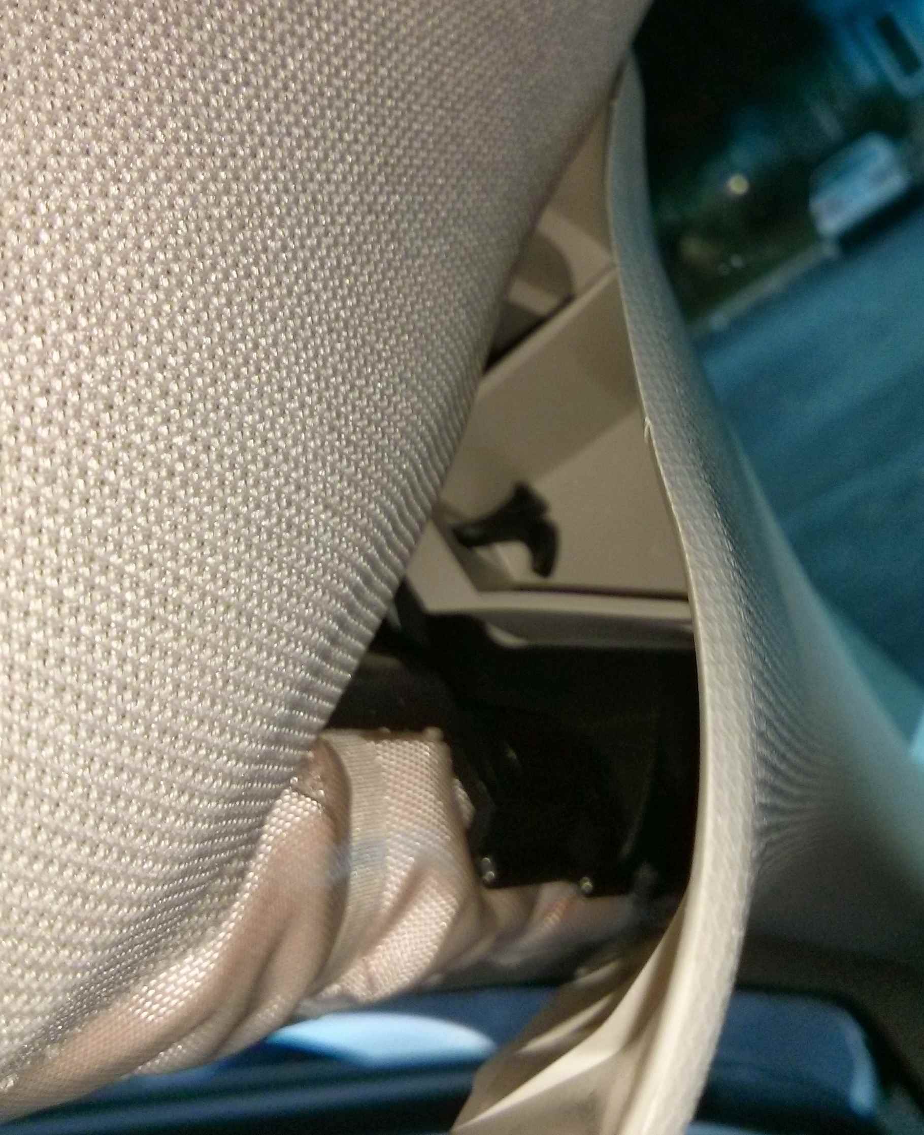

Привет. В общем хочу прокинуть провод от зеркала заднего вида до прикуривателя.

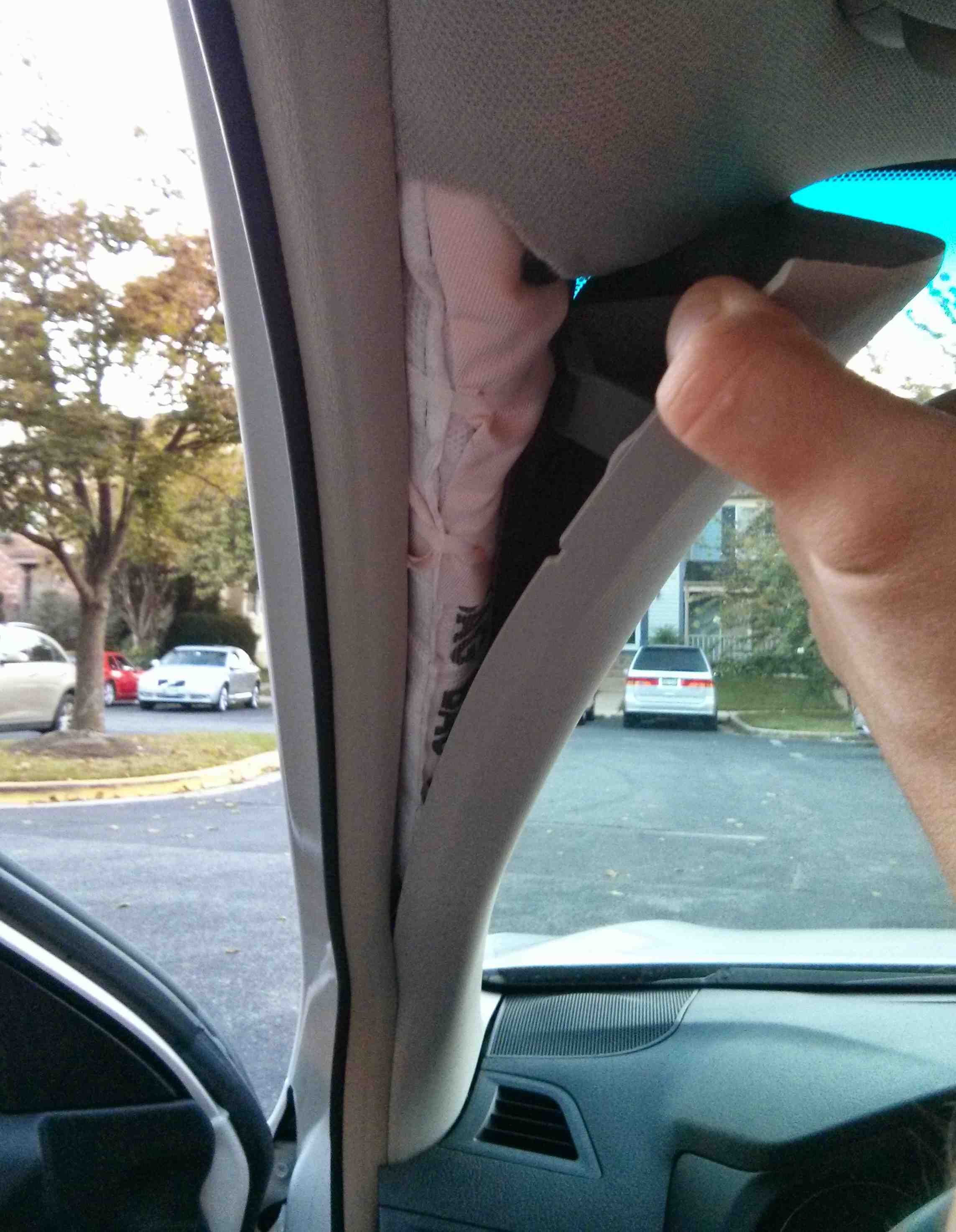

Крышка, обозначенная желтым практически легко отстегивается, но не снимается окончательно.
Под ней, как я понял по надписям, расположена подушка безопасности.
Собственно вопрос, если прокинуть провод на отрезке, обозначенным синим, не нарушу ли я работу подушки безопасности?
Проблема в том, что кабель USB, его по длине не хватает и придется ставить удлинитель. И получается что соединяться они будут как раз где-то на синем отрезке.
Есть еще какие-то маршруты для провода?
Второй небольшой вопрос: что должно быть вместо заглушки, обведенной зеленым цветом?
Спасибо.

Не сняв накладку не удастся проложить провод по траэктории обозначенной синим цветом .
Подушки там скорей всего нет , шторка выстреливает с верху .

Сообщение 34589345 » Вс сен 29, 2013 01:05
Анатолий Валерьевич писал(а):Не сняв накладку не удастся проложить провод по траэктории обозначенной синим цветом .

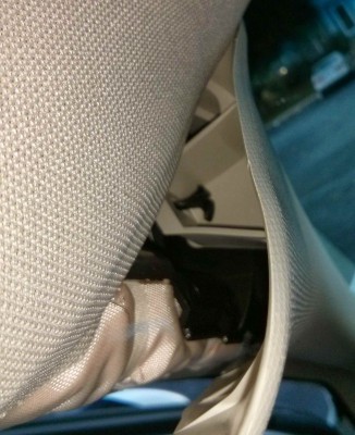

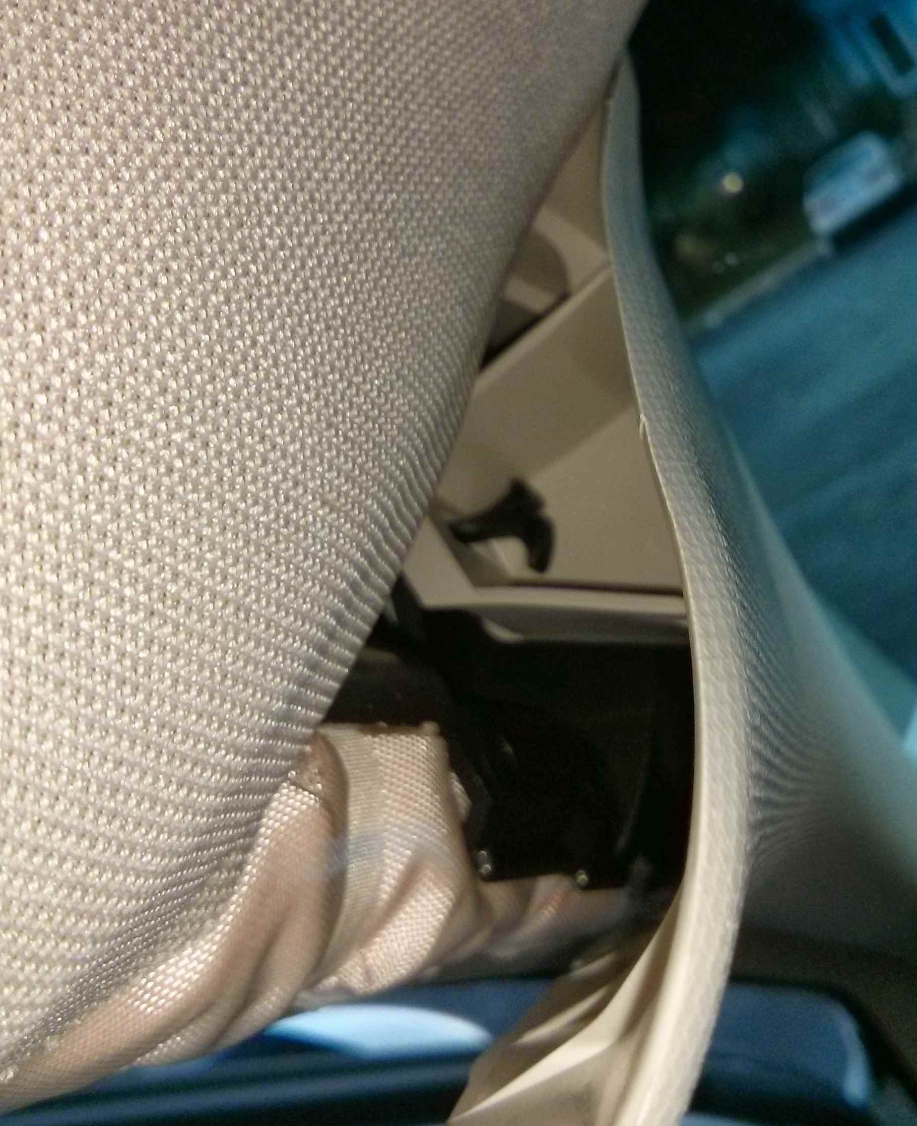

Увы, это максимум что у меня получилось :(
Никак не могу отстегнуть защелку.
По фотографиям, кстати, видно что на белых мешках внутри написано BAG BAG BAG. Я подумал что это air bag.

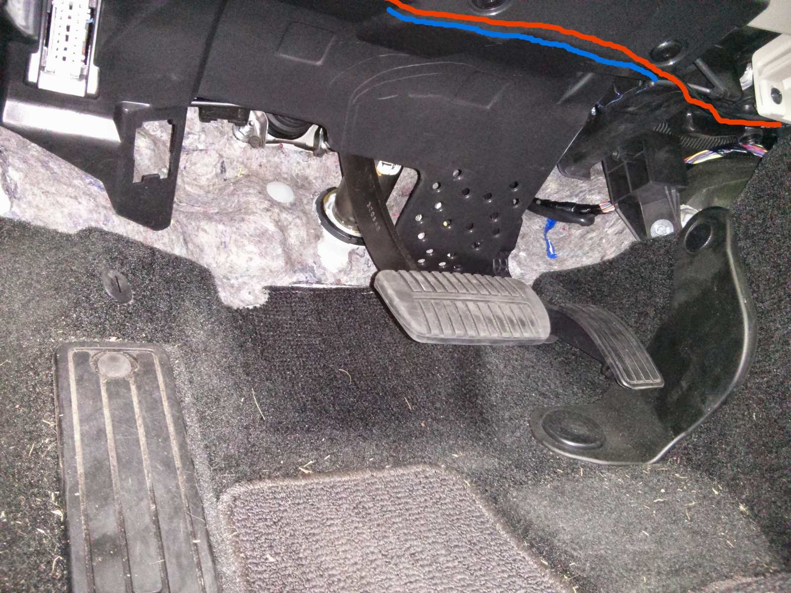

Сообщение 34589345 » Вс сен 29, 2013 17:01
Antonio1 писал(а):по теме сказать нечего, но удивляет, почему по ЛЕВОЙ стойке, а не по правой? Если надо именно к прикуривателю? Или цель - блок предохранителей все же?
я тянул по правой стойке, там проще было прокинуть провод за бардачком, чем под рулевой колонкой.

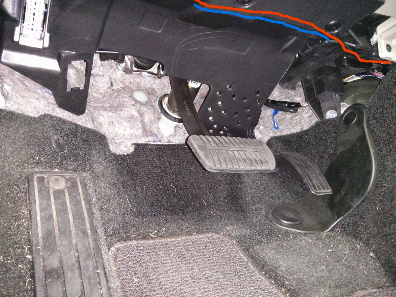

Нене, насчет коробки с пердохранителями я отказался. Тащу к прикуривателю.
Мне почему-то показалось что через водительское все таки проще будет.
Там есть какя-то защитная хреновина, которая жержится вообще на соплях. И я вот думал что под нее может отлично засунуть.
Не самая удачная фотография, но смысл ясен. Там где синее, это кабель как раз под это "защиту" уходит.
А как вы защелку разблокировали?

Я в америке. Первое фото не мое, но у меня такая же, только салон светлый. Просто удачная фотография чтобы показать траекторию. Остальные фотографии мои.
Суть в чем: там где под кнопками кондиционера есть небольшое отверстие для хлама, вставляется идеально nexus 4. Я уже подумал как его туда прихерачить. Потом мне пришла идея что можно и usb камеру к нему подключить. Осталось только провода прокинуть. Но от камеры usb камбель не такой длинный, значит нужен удлиннитель.
На первой картинке синим показано возможное место соединения usb кабелей.

По поводу боковины-верхний кронштейн специально сделан двухходовым и держится на кронштейне для невозможности отскока боковины .
Сначала отодвиньте резиновый уплотнитель двери,потом отщелкните верхий двухпозиционный кронштейн,потом две нижние клипсы,потом преподнимите серую боковую стойковую часть для выхода ее из зацепления с торпедой и аккуратно сдвиньте ее к центру салона.Провод юсб можно проложить За блоком боковой подушки,прикрутив Ваш провод к траектории проходящих под подушкой проводов.Они прискотчены к клипсам-кронштейнам.Вот и Вам туда же и приводняться.И все будет хорошо. :wink: :friends:
