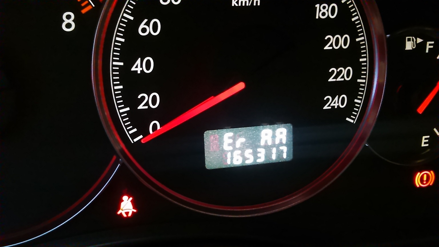

Сообщение nedolyga » Пн дек 08, 2014 12:32
Підключив вчора недовно куплений блутус обд2 адаптер - працює, показує все, раптом на табло щось не зрозуміле :shock: Чек не вискакував, помилок нема наче.... Перемикаю тріп а,б - знов з'являється...
Заглушив, відрубив, завівся - пропало і більше не з'являлось.... Що воно таке ? Гугл курив. Раніше користувався USBшним адаптером до ноутбука - проблем не було...

Сообщение alex_xel » Пн дек 15, 2014 12:34
nedolyga
Ну особо такого нигде в темах не помню, единственная мысль.. Я могу конечно ошибатся но почему то мне кажется что это все тот-же глюк с замком зажигания, когда ключ при заводке не доконца возвращается.. или нет... Вроде я и видел такое, но немогу вспомнить когда и при каких обстоятельствах... :o

Сообщение Sid.sumy » Пн дек 15, 2014 23:20
alex_xel писал(а):nedolyga
что такое есть, но помоему он пишет не на табло а на БК...но при заводе я всегда проверяю отщелкнулся ли ключ

Сообщение alex_xel » Вт дек 16, 2014 01:13
Та вот в том то и прикол что хоть убей но немогу вспомнить... где и что пишет... :Search:

Сообщение Виталий С. » Вт дек 16, 2014 08:14
alex_xel писал(а):Та вот в том то и прикол что хоть убей но немогу вспомнить... где и что пишет... :Search:
Была такая лабуда из-за ключа... Ер АА мигала на одометре и что-то было на трипе.
Внимание не успел обратить так как быстро заглушил машину (было пару дней как купил машину, не местный был так сказать) :crazy: :D
З.Ы. То, что это был ключ почувствовал когда глушил машину.

Сообщение drscropion » Вт дек 16, 2014 16:27
Обычно такое мигает когда входишь в режим прошивки...

Сообщение Zarevich » Чт дек 18, 2014 12:19
То пишет на табло БК [bEr Aсс][/b], когда не отщелкнулся ключ назад.
При этом еще не работает климат и гамнитола :wink:

Сообщение alex_xel » Чт янв 29, 2015 15:12
Кстати о птичках, тоже купил ОБД адаптор блутусовский, и тоже глюки были. Как я понял если не вовремя завести машину в тот момент когда он подключается то происходит глюк, выбивает чеки и вот такую всякую лабуду пишет. С этой фигней вставленой просто надо после включения зажигания паузу делать, а потом заводится.
