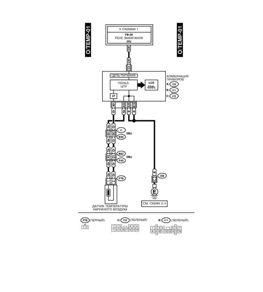

Есть Outback 2000 года с установленной приборной панелью с Legacy (приблизительно этих лет).
На Legacy был датчик температуры за бортом. На Outback не было (и разъем отсутствует).
Вопрос, как подключить имеющийся датчик (на сколько я понял) к приборной панели?
Обновлю пост. Нашел схему, но еще не подключал. Возник вопрос. Массовый (судя по всему) провод "Sb" нужно тянуть от приборки к датчику вместе с оранжевым, как на схеме или можно использовать землю АМ?
