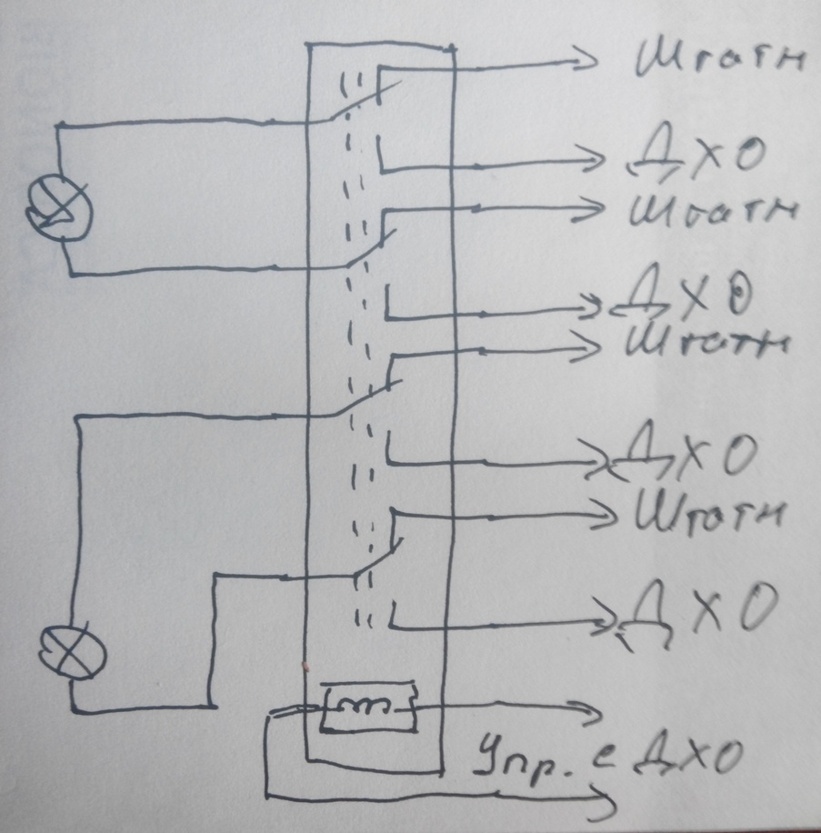

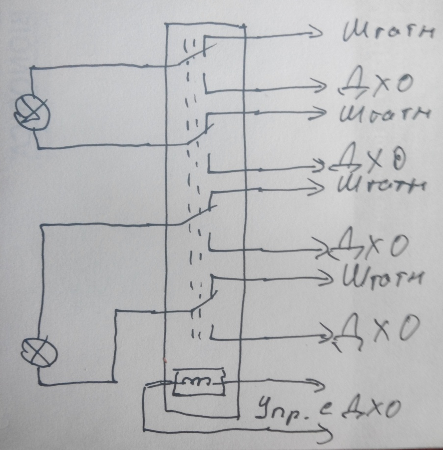

Сообщение Mitia » Сб мар 21, 2015 10:59
B.i.G. AL писал(а):Mitia
Давай подробности!
отсёк лампы 4-х полюсным релле.
гдето так:
