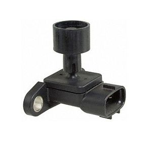

Outback 2000 EJ251 AT.
Сенсор установлен (в верхнем левом, если стоять лицом к капоту, углу моторного отсека) 22012АА070. Пробивается, как "95-01 96 99 00 97 forester impreza legacy 2.2 & 2.5 MAP boost sensor".
По каталогу должен стоять 22626AA000 - "FILTER AND SENSOR ASSEMBLY-PRESSURE" Выглядит он так же.
В каталоге находится в разделе "EMISSION CONTROL (EGR)". Клапан EGR на машине не установлен.
Подскажите, на что влияет (интересует повышенный расход топлива). Нужно ли заменить на родной, что пробивается по каталогу.

Похоже на мап
Датчик давление в пускном коллекторе

Может похоже, но он в коллектор не залезет и открыт в атмосферу через фильтр (набалдашник). Похоже, это таки MAP, только для измерения давления (или температуры) в атмосфере. Хотя видел и картинки использования для измерения давления в коллекторе на старых машинах, но без фильтра, только штуцер. Видимо меряет через шланг.
Остаются вопросы, влияет ли он на расход топлива и нужно ли его заменить на тот, что в каталоге?
P.S. По предварительным наблюдениям, машина сильно жрет бензин в основном при прогреве.

Датчик атмосферного давления , может довольно сильно влиять на расход как в одну так и в другую сторону ( если живёт отдельной жизнью , выдаёт значения то больше то меньше ) , современные мозги его довольно легко пересчитывают а вот старенькие могут зачудить .

Спасибо огромное! Попробую сменить, тем более что установлен не штатный.
