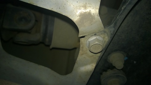

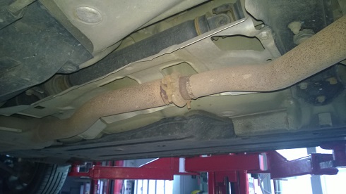

Сообщение el_partizano » Пт апр 17, 2015 10:15
нашел паршивца
это над центральным коленом
