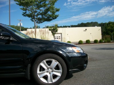

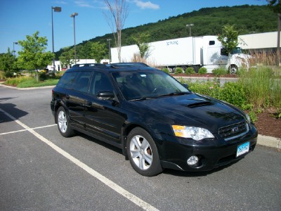

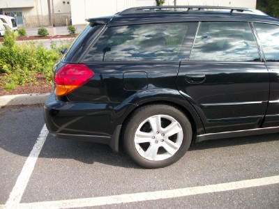

Получил ответ от BC Racing
Attached are photos of the 2005 Outback o­n BC coilovers F-07 out of box.
Front can be lowered by approx another 20­mm (before the shock cartridge touches th­e CV boot), and the rear can be lowered b­y another 30mm.
Меня, конечно, дико бесит шо "Контора" не в состоянии дать сухие цифры, а лишь фото. Мол, е*ись сам.
Но что мы видим из фото?
Вот вид дорестайлового аута после установки койлов BC Racing серии BR из коробки. Т.е. в среднем положении.
Из сообщения полученного от фабрики ясно, что от состояния на фото нос можно дропнуть еще на 20мм, а зад еще на 30мм. Короче, мне вроде такое подходит.
