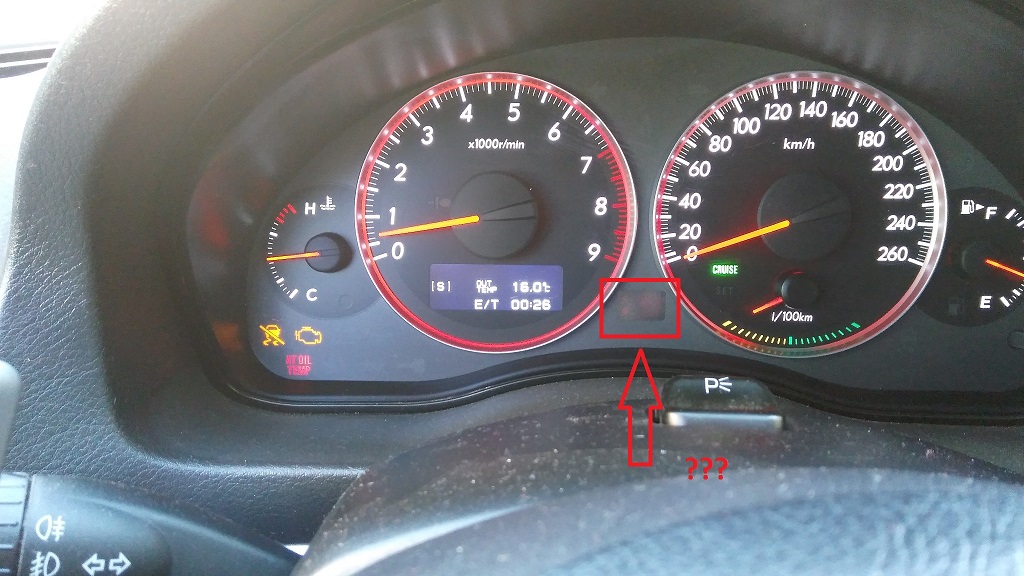

Прошу подсказать в решении данной проблемы.
На протяжении 2 последних недель, стали появляться 3 ошибки, а именно Р0700, Р0705 ну и следующая за ними блокировка стартера Р0817, такая же ситуация была 2 года назад, но отделался заменой АКБ (может совпадение :facepalm: ), потом машина вела себя идеально.
Пока не сброшу блютузным сканером 2 раза ошибку, то естественно не могу завести авто (пуш-старт).
Понимаю, что основная ошибка Р0705, которая и дает мне понять, где нужно искать "Неисправность в цепи датчика трансмиссии (PRNDL)", но на просторах интернета множества инфы: от проблемы с проводкой до замены гидроблока... %)
Поэтому, прошу подсказки куда более точно начинать рыть, и еще одно в Тернополе проблемы с толковым автоэлектриком, поэтому готов даже на проезд межах Украины, главное, чтобы с толком.
Пы. Сы. Официалы есть в Хмельницком и Львове, но прошлый раз они просто помыли этот датчик, доехал со Львова до Тернополя и снова гирлянда и ошибка Р0705.
Масло Мотюль мульти атф - делал частичную замену (около 5 литров) 29 000 км. назад + замена фильтра внешнего, знаю что подходит пора сделать снова замену, уже заказал масло, надеюсь что может проблема уйдет после замены, но все же надеюсь на силу колективного разума и ценные советы!!!
Заранее всем спасибо! :beer: :beer: :beer:
Влаживаю фото и забыл сказать, что во время неадекватного поведения АКПП исчезает показатель включенной передачи на приборке -P D N, оно просто пуст.

Сообщение Dr.House » Пт сен 02, 2016 12:32
jeka_ua_kr
Снизу выходит трос ингибиторного переключателя.На тросе бывает грязь и его клинит...или откручены болты его крепления...или поставили кронштейн задом наперед.Проверяй там-часто корень бед непоказывания положения акпп на приборке-там.
Или его нужно перерегулировать глядя на приборку и проходя по всем режимам на незаведенном авто.

Сообщение jeka_ua_kr » Чт сен 08, 2016 08:19
Всем добрый день.
Вчера состоялось овежение масла в АКПП и замена фильтра, осмотрев визуально и органолептически слитую жижу, криминала не увидел и не унюхал, и цвет, и запах нормальной АТФки, немного темнее, но опять же таки не черное и не горелое.
Проверив всю механику, а именно тросик от кулисы до входа в корпус коробки, тоже никакого криминала, все в пределах, видно, что рука человеческая еще туда не лезла, ну по крайней мере на первый взгляд.
Короче жду, если появиться и дальше, то тогда начинаю работать с електриком в направлении проводки и ингибитора. :"":
