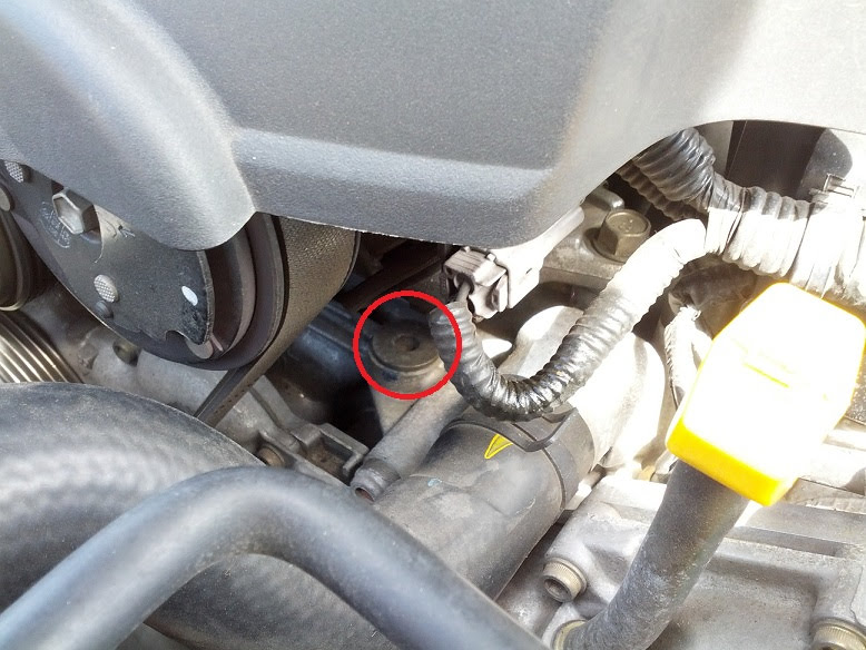

Может и не много, но имеются. Я сегодня когда на СТО танцевал вокруг да около двигателя, пару-тройку нашел. Но не известно что куда ведет: в каком ОЖ, а в каком масло. Да и если масло, то нужно в правильном месте замерить. А так как схем\мануалов\описаний тех. отверстий не нашел, решил спросить и здешних.
Вот, например, это что? Находится слева, над крышкой ГРМ, практически под компрессором кондея.

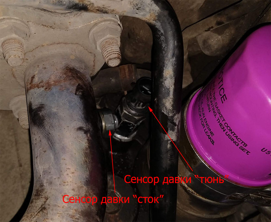

А насчет тройника... Вместо штатного датчика давления у меня уже стоит Y-переходник, куда вкручен сток (Митсубиши на 1Бар) сенсор для приборки и дополнительный сенсор на "будильник". Температуру туда заводить уже нельзя.

там думаю масло

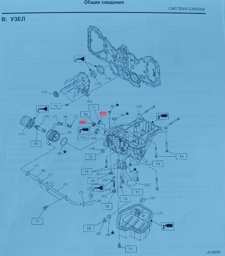

А нет фото? Или на схеме стрелочкой тыкнуть? А то я сегодня сзади не нашел таковых. Знать бы точнее куда смотреть.

Никто не в курсе какая резьба на заглушке (№17 на рисунке)? М20*1,5, М22*1,5?
