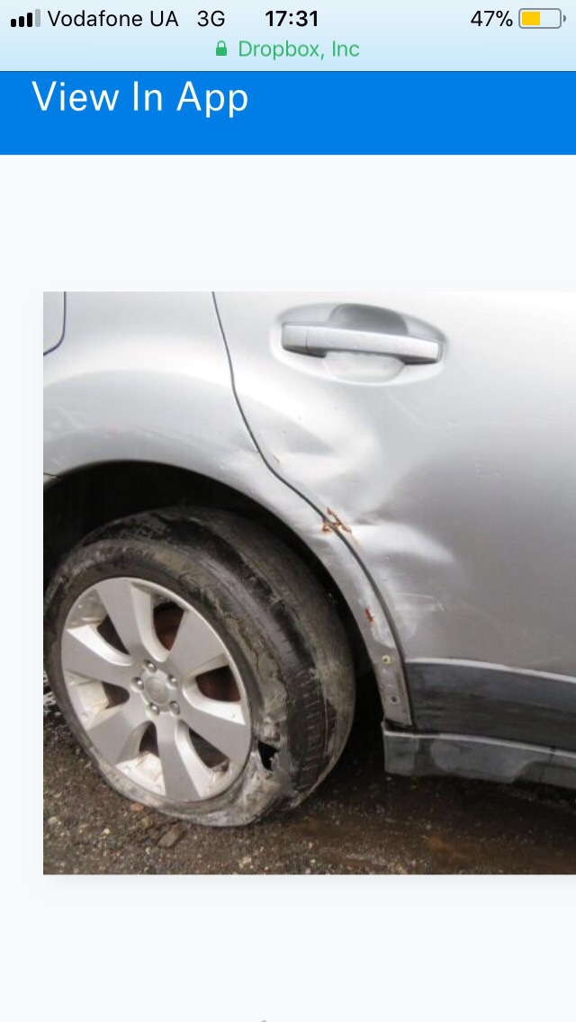

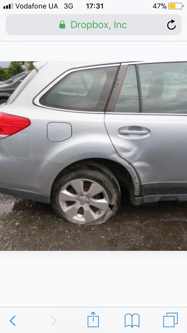

Сообщение Müller » Пн янв 07, 2019 18:29
Після ДТП.
Ще б хотів відео додати, але не знаю в якому форматі (mov, avi заборонено тут)
фото 2
фото пошкоджень

Re: Ричаги на Outback IV 2,5 американець
Сообщение VadimI » Пн янв 07, 2019 19:15
Та могли ж одразу написати, що вона бита. Невже нiчого кращого в Америцi не знайшлось?
