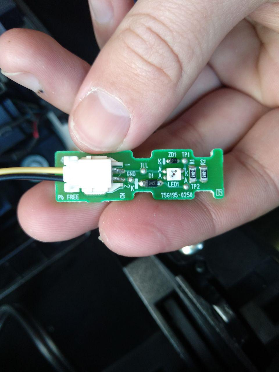

В субаре 15 года легась не работает подсветка передач(красные буквы).
После разбора там оказалось две лед платы, причем одна полуживая(мирцает), а вторая вовсе умерла.
Собственно, где найти такие платы?
Модель я думаю собственно не важна, так как вдругих система скорее всего такая же.

На этой плате, кроме светодиода, умирать-то нечему. Он по сравнению с платой, какие-то копейки стоит.

Сообщение ahotnike » Пт мар 29, 2019 21:15
То есть можно спокойно нести электрикам пусть перепаяют? Сам не особо в этом шарю :facepalm:

Сообщение Halloween » Сб мар 30, 2019 11:44
ahotnike
Да.
Тут интересно другое: почему они сгорели?..

Не факт, что сгорели. Эти планарные элементы часто отваливаются от платы (или припоя). Вполне возможно, что достаточно будет пропаять с хорошим флюсом. Но можно и предварительно прозвонить.
Похожая проблема на плате индикаторов ABS. Два раза уже перепаивал.
