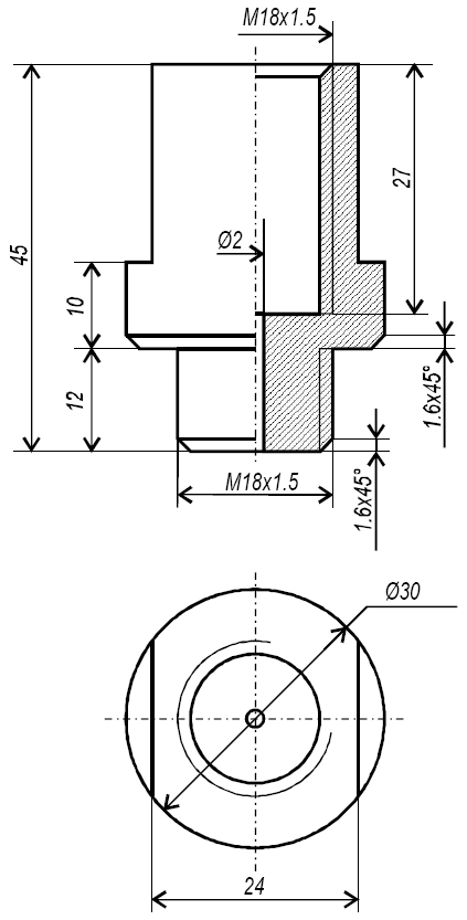

Начал загораться чек+круиз+курсовая устойчивость. Всегда заливал 95 на ТНК и УкрТатНафта. Залил на Шел и после этого началась светомузыка на приборной панели. Код прописал ошибку P0420. Несколько раз тушили, но опять выскакивала и что самое интересное, что как правило на круизе на 80 км. в час. Заехал на Субару в Симферополе и залили мне новую прошивку. Обошлось всё это в 300 грн. и 20 мин. делов. Всё было хорошо и через пол года началось все заново. Чеки, круизы и опять на круизе при 80 км. в час. Вывод, прошивка не на долго. Теперь буду думать, что делать дальше. Кстати когда перепрошивали, мастер сказал, что если не поможет, то надо вырезать катализатор и ставить обманки.

Ликвидация катов не нужна.P0420 решается проставкой под вторую лямбду(если она исправна)цена вопроса до100грн(толковый токарь сделает за 15 мин).В свое время и я наслушался:меняй прошивку,реж каты.
Subaru Forester 08 2.5AT
ALEX1320
Сообщения: 42
Зарегистрирован: Вт авг 02, 2011 19:43
Откуда: КИЕВ
Сообщение ALEX1320 » Пт окт 19, 2012 08:19
http://forum.amadeus-project.com/index. ... t&id=12765 ВОТ ЧЕРТЕЖИК ПРОСТАВКИ ,ТОЛЬКО НА РАЗМЕРЫ ЧЮР НЕ СМОТРЕТЬ ПОМЕРЯТЬ СВОЮ ЛЯМБДУ И ПОСАДОЧНОЕ МЕСТО
