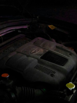

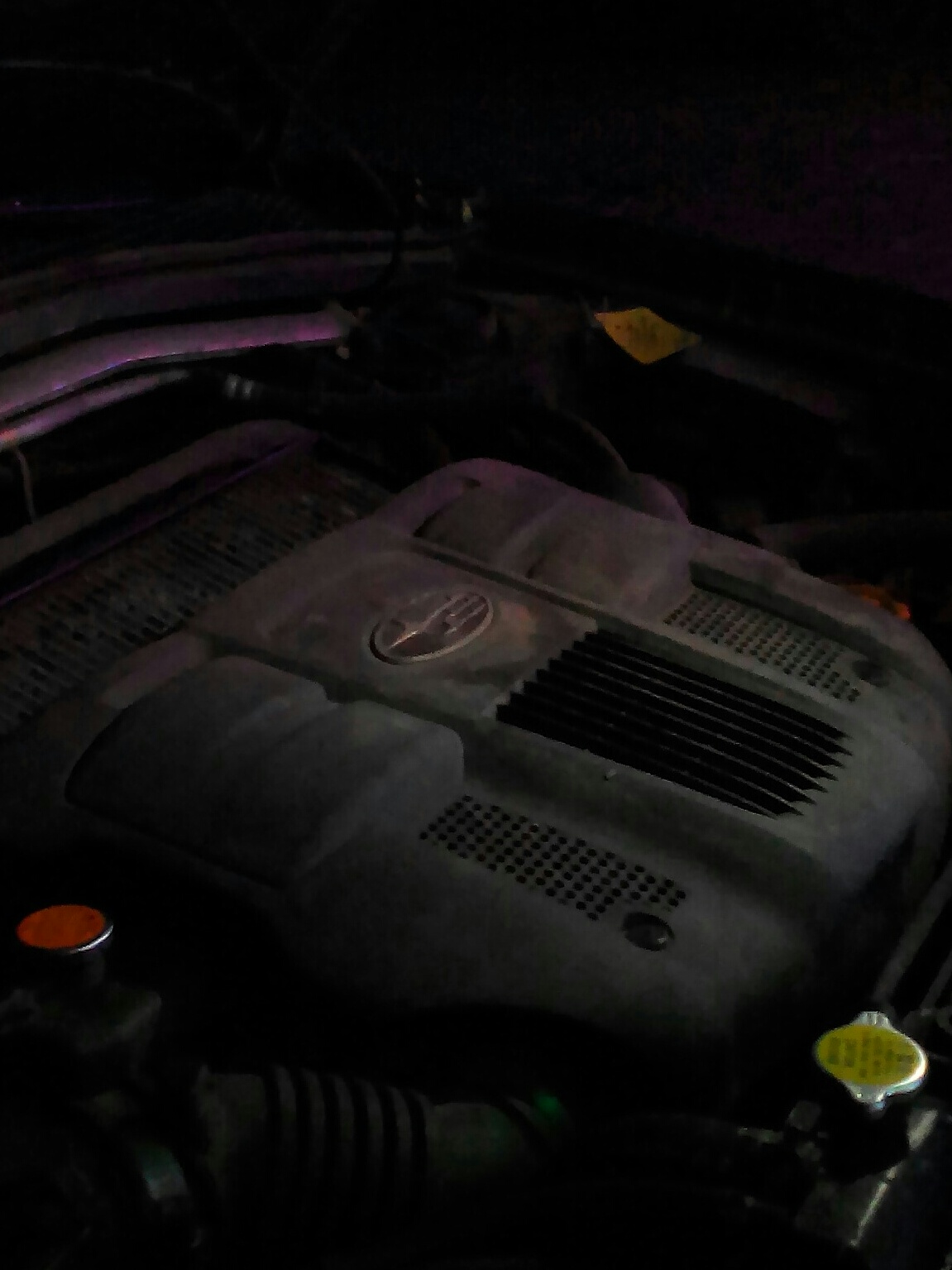

Сообщение Talon » Вт апр 10, 2012 00:14
афигеть.... ) а ведь мои первые строки очень просили.....
ну как тогда вот такой поворот событий???
Изображение Изображение

Сообщение Oleg B » Вт апр 10, 2012 08:55
Сервис-мануал на Форестер:
Сторона радиатора для модели без турбонад-
дува и сторона заправочного бачка охлажда-
ющей жидкости для модели с турбонаддувом
Номинальное значение
93 — 123 кПа
(0,95 — 1,25 кгс/см2, 14 — 18 фунтов/кв.
дюйм)
Предельное значение:
83 кПа (0,85 кгс/см2, 12 фунтов/кв. дюйм)
Сторона радиатора на моделях с турбонад-
дувом
122 — 152 кПа
(1,24 — 1,55 кгс/м2, 18 — 22 фунтов/кв.
дюйм)
112 кПа (1,14 кгс/см2, 16 фунтов/кв. дюйм)
ОСТОРОЖНО:
• Перед измерением тщательно удалите пос-
торонние материалы и ржавчину с крышки.
В противном случае, результаты проверки
будут неверными.
• Не перепутайте крышку заправочного бач-
ка охлаждающей жидкости и крышку радиа-
тора.
Вывод - на фото крышки стоят правильно.
