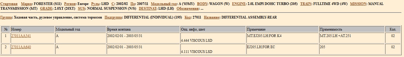

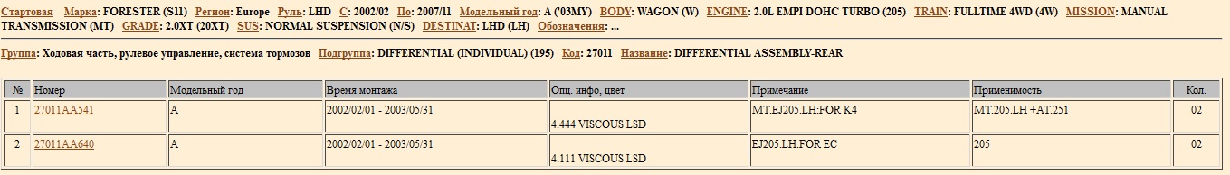

Сообщение Oleg B » Пн ноя 17, 2014 18:53
MAMONT_GT писал(а):Nick_GT, никакого LSD в заднем редукторе не стоит на турбо. Обычный там редуктор.
Там стоит Viscous LSD.
