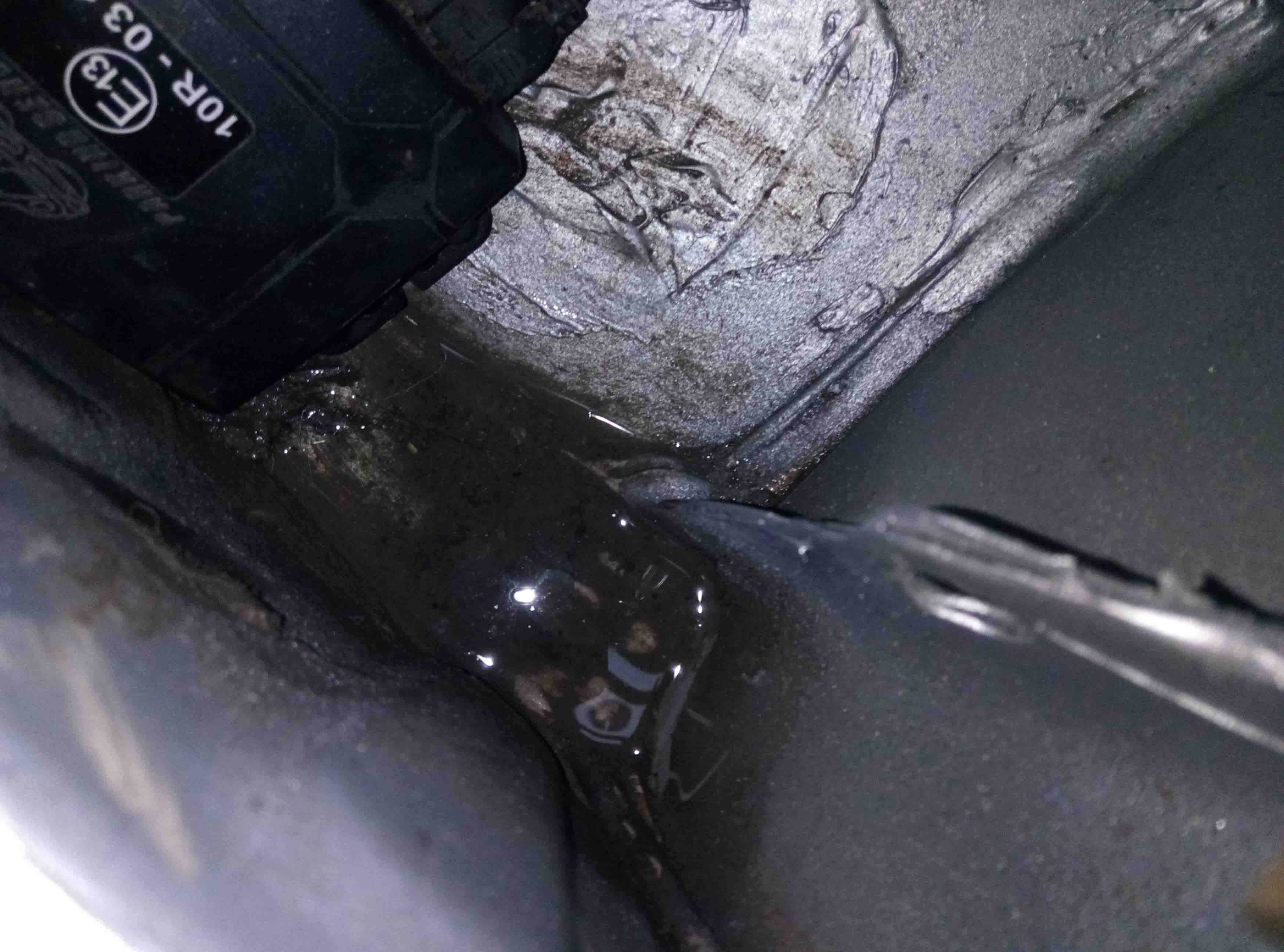

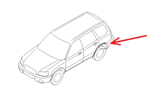

Здравствуйте. После сильного дождя пару недель назад залип парктроник. В ходе поиска проблемы были подняты пенопластовые короба в багажнике и в нише за задним левым колесом, где находился блок управления парктроником, обнаружена вода. После этого было прочищенно дренажное отверстие. Однако сегодня там была снова обнаружена вода. Откуда она там и т.к. наличие постоянного "мокрого" места кузову лучше не сделает как с этим бороться?
Место, где эта ниша находится.
Та самая ниша с водой.

рейлинги подтянуть может
у меня через резинку крышки багажника затекало, правда седан,с новой-ушла проблема

Как вариант. ТАк же сказали, что где то через люк может подтекать.

через люк если,то и обшивка потолка должна мокреть

zhekab4 писал(а):через люк если,то и обшивка потолка должна мокреть
А как организован слив с люка? Там никакая трубочка вниз не идет?

Кстати следы старых подтеков на обшивке потолка у двери багажника присутствуют. Но самой воды на резиновом коврике никогда не обнаруживал.

слив организован четырьмя трубками из полозьев самого механизма люка
под передними подкрылками обычно срач, вода не успевает уходить,с задними такого не замечал

Lytuy писал(а):Кстати следы старых подтеков на обшивке потолка у двери багажника присутствуют. Но самой воды на резиновом коврике никогда не обнаруживал.
рейлинги
У меня на одном из Outback текла резиновая гофра для проводов в месте соединения с кузовом. Симптомы были те же. Вытащил и посадил на герметик.

Через пару недель отдам на СТО для поиска протечки. Как найдут - напишу где было.
