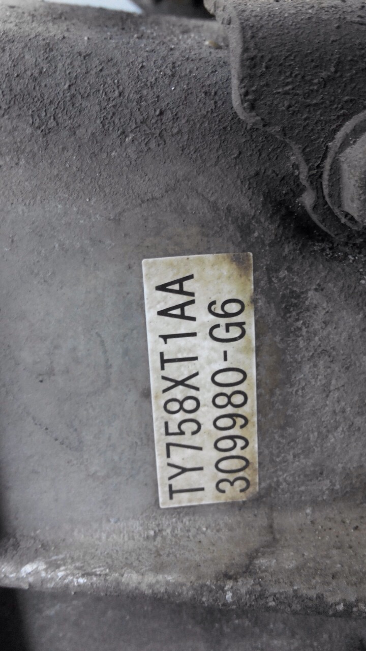

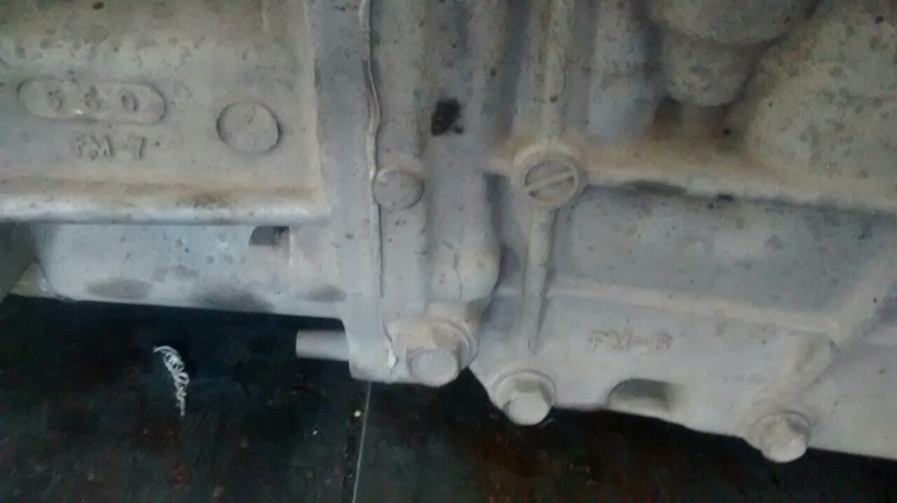

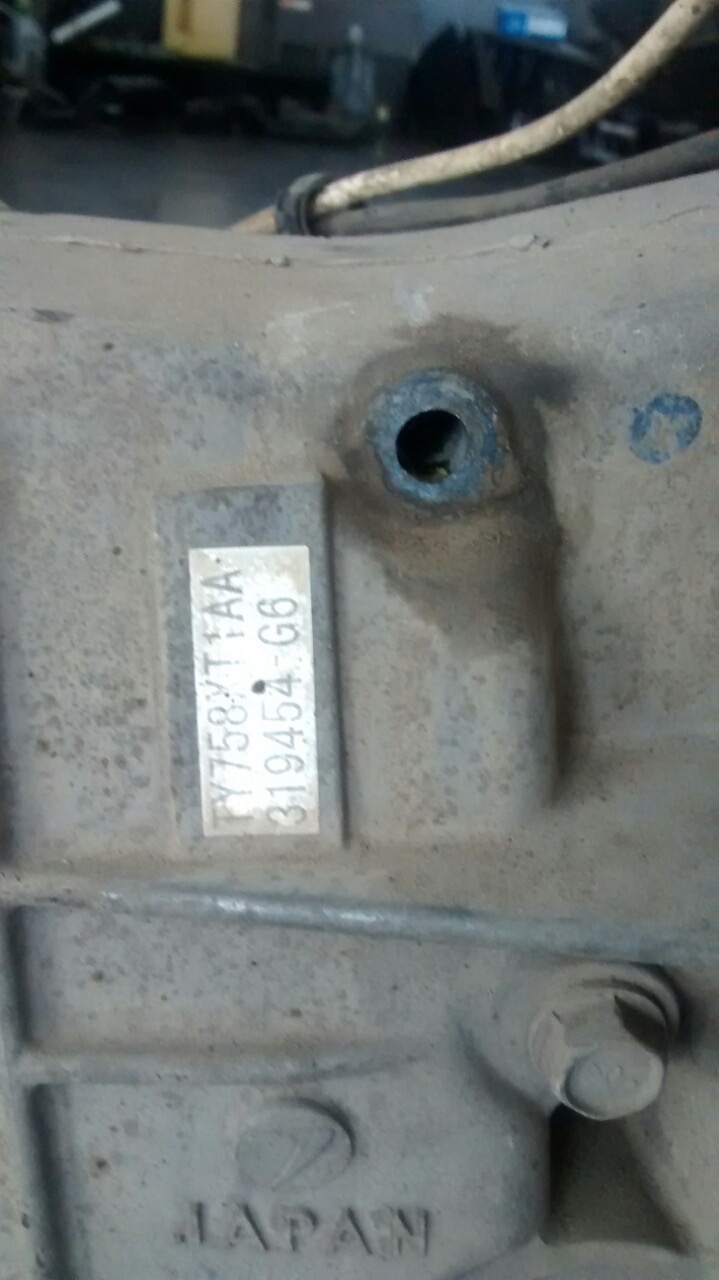

Добрый день, могли бы пожалуйста подсказать по МКПП ?
У меня Subaru Impreza GH (покемон) 2.0 атмо 2008 года на механике с пониженной и повышенной передачей. Полетела коробка, снял с машины буду ставить б/у с пробегом 40000 км с такой же машины 2008 года!
Вот фото моей коробки с номером
вот фото знакомого коробки с номерами
номер по 2 фото такой же ( 560 и ниже FM-5 у него )
Подойдет ли по номерам эта коробка или может еще как то надо смотреть?

Сообщение Анатолий Валерьевич » Пн авг 10, 2015 16:34
Важна верхняя строчка " трансмишен тип " , в обоих случаях она одинакова TY758XT1AA .
