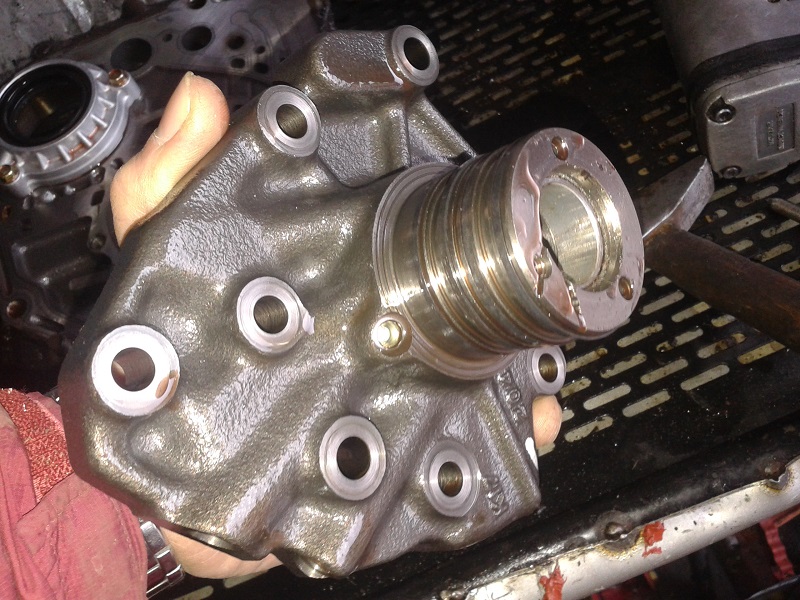

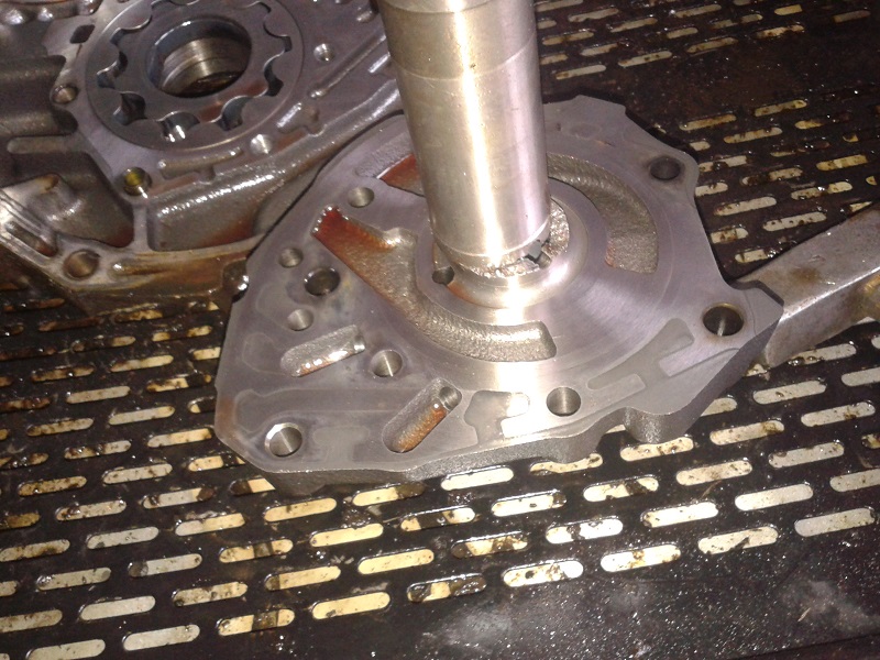

вообщем дефектовали коробку. сломан вал задней крышки маслянного насоса. номер крышки 31327-АА060. в остальном и сам насос и коробка в хорошем состоянии. собственно у кого есть такая крышка? ещё нужна трубка, она проходит через передний дифф, выглядит как латунная, золотистого цвета, с бороздами, через неё продит вал насоса и вставляется гидротрансформатор

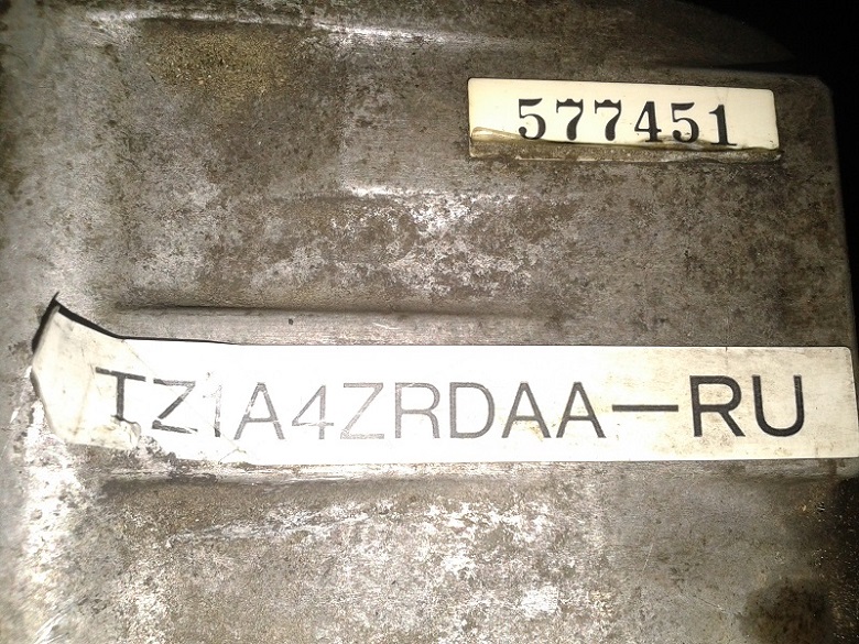

Сообщение трансфер » Сб дек 10, 2016 23:22
вот фото номера коробки и сломанной детали

Железяку эту всё-таки лучше поставить новую, а не полуживую Б/У (потому как можешь поиметь дополнительный головняк с этой деталью).
Трубка обрезиненная: это вообще пустяк (расходник при ремонте). Если ближе не найдёшь - маякнёшь.
Также рекомендую обратить внимание на втулку, которая стоит в корпусе дифференциала (по ней работает шейка гидротрансформатора).
Нередко эта втулка тоже изъедена. Естественно, её под замену.
Ну и сальник потом (над втулкой) ставь оригинальный, а не китайский.
