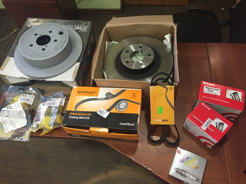

расходники

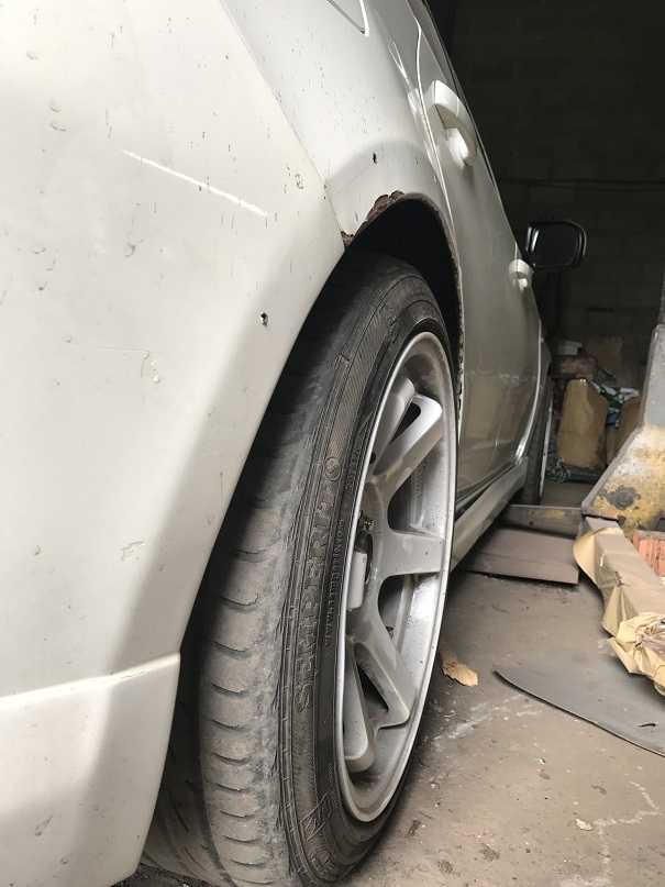

Сообщение S2k » Вт июн 20, 2017 17:16

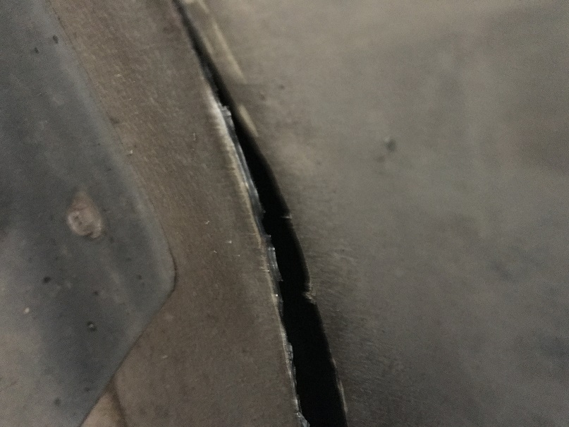

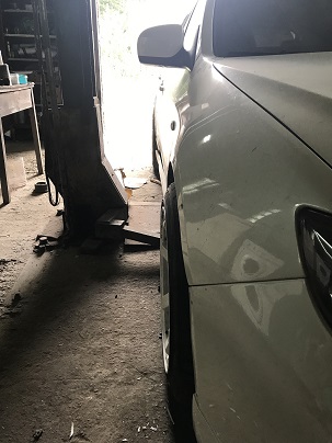

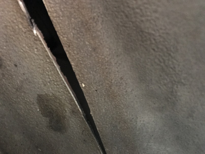

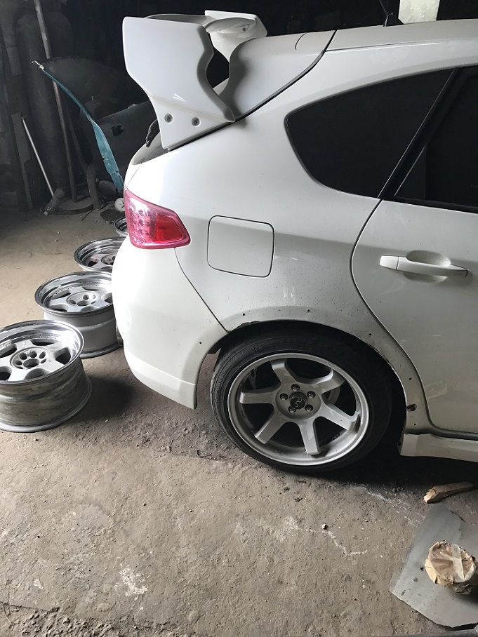

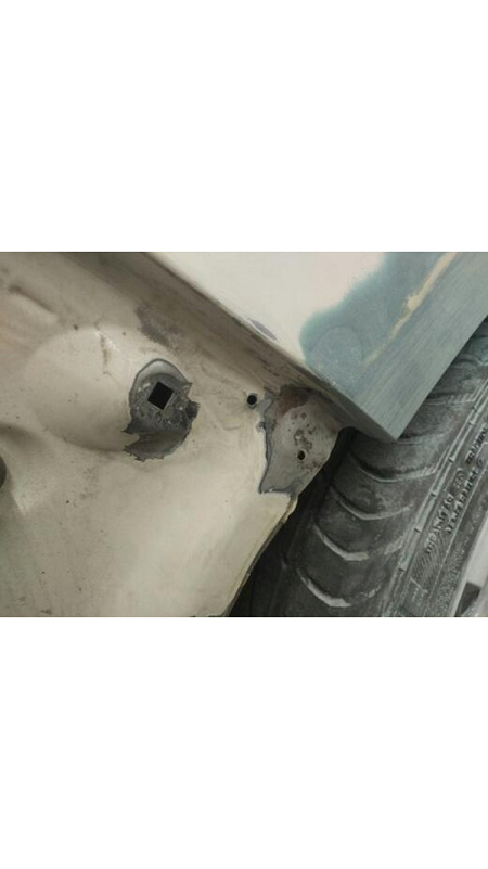

итак все таки дошло дело, первые фото, арки разрезаны, были под гидравликой на растяжках что бы приняли форму и не возвращались в предыдущее положение, пропилы были сделаны в изнутри арок, местами толщина до двух пальцев, по фото конечно не очень понятно, но диски 9.5 дюймов с 30 вылетом, при занижении должен обхватить полностью, так же сами арки были прогреты и закатаны роллером по максимуму и с максимальной натяжкой, так что начинаем сварку, ждем заказанные тейны с edfc с япы!!! :roll:
разрез идет на увеличение
резка, арка изнутри

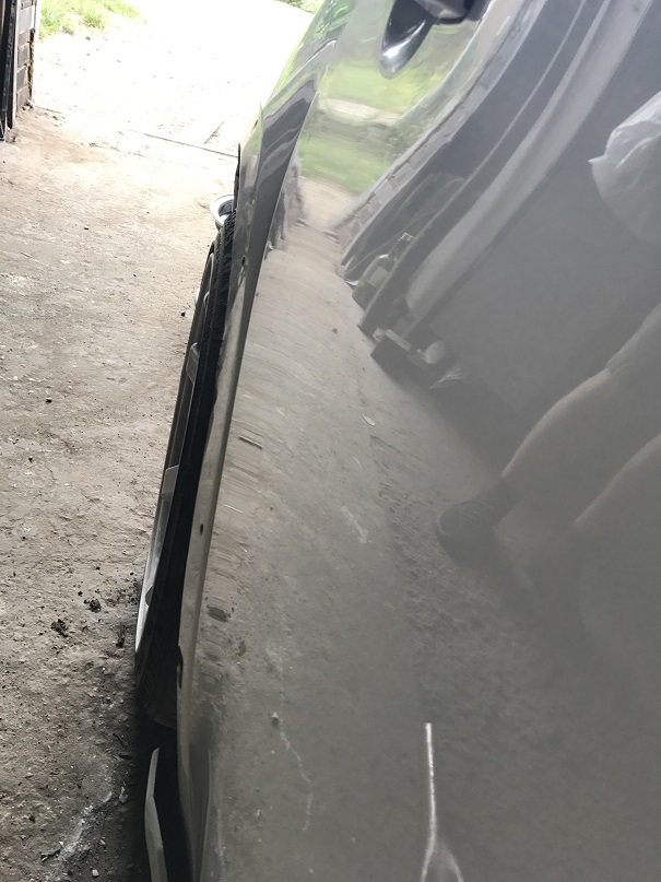

еще фото
вид
не знаю фото показывает, но по потихоньку появляется надутость арки

Сообщение S2k » Вт июн 20, 2017 17:22

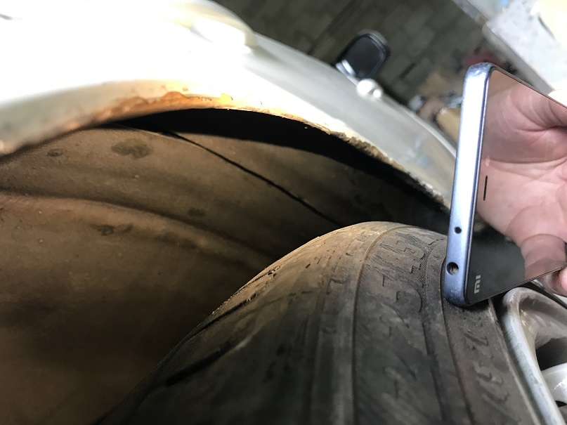

добрались и до передка!! столкнулись с проблемкой при натяжки роллером заводской бортик над аркой начинает терять форму и становиться неровным, растягиваем дальше снимаем крыло и будем выстукивать кромку изнутри!
первый прохождение роллером

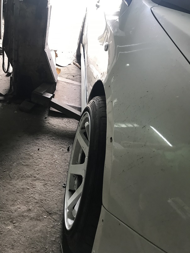

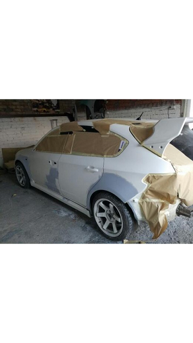

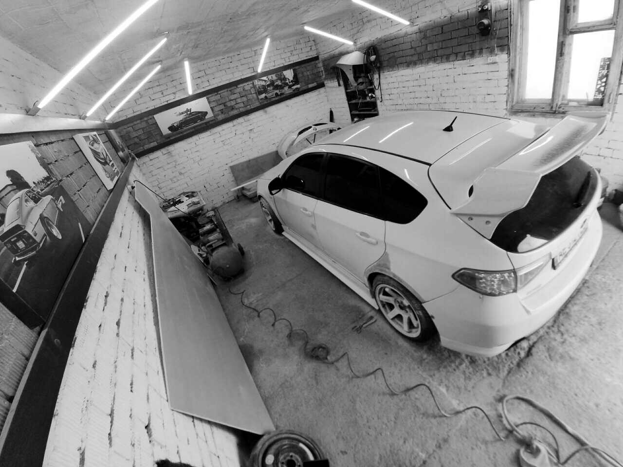

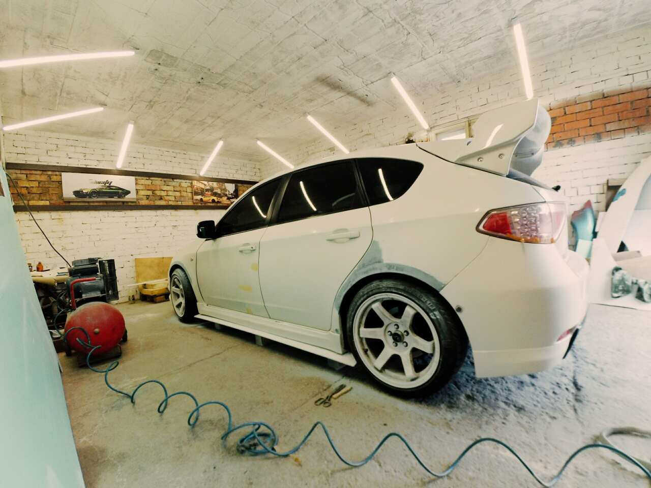

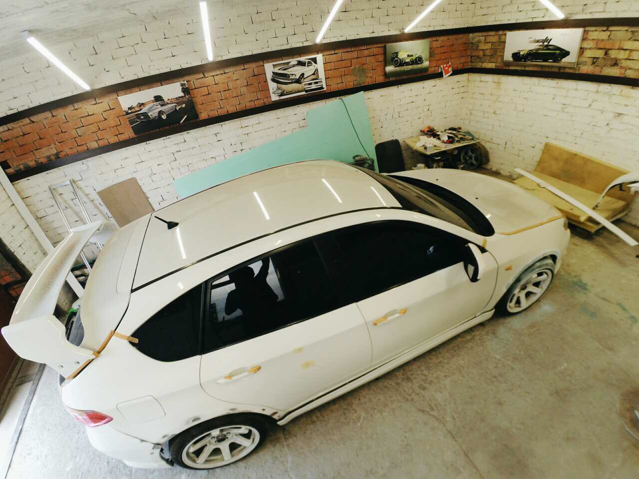

Сообщение S2k » Пн сен 04, 2017 17:57

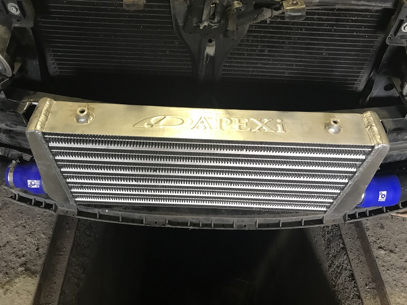

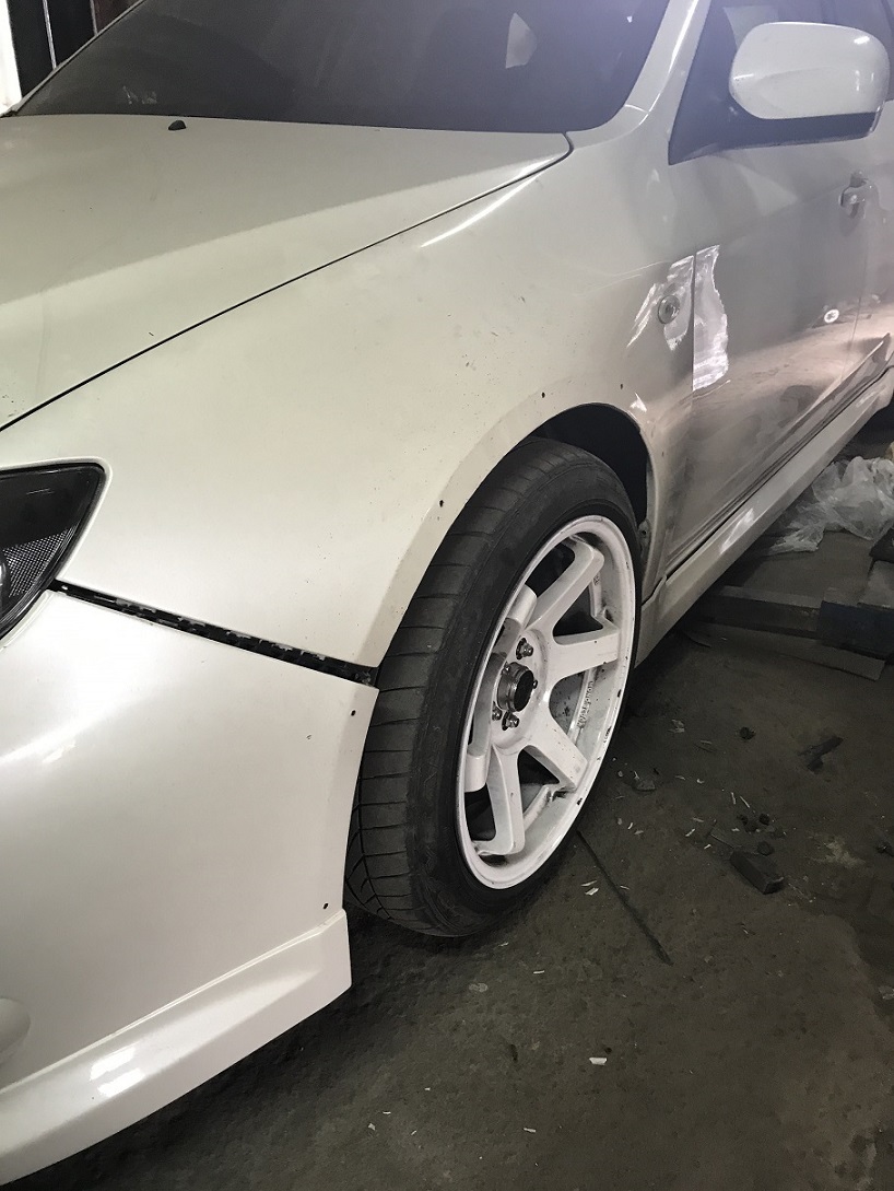

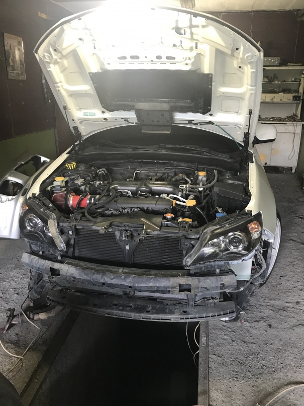

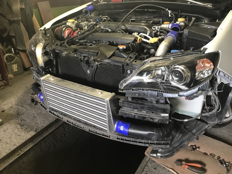

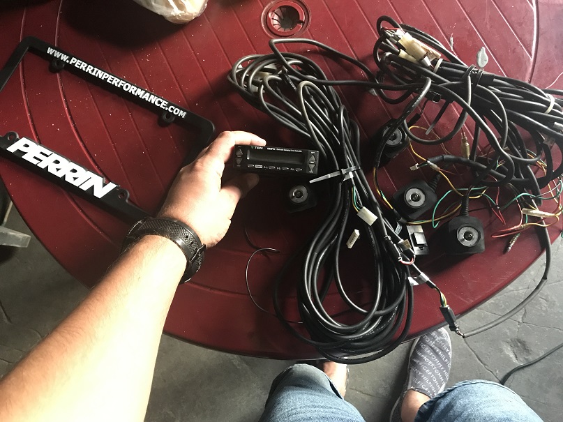

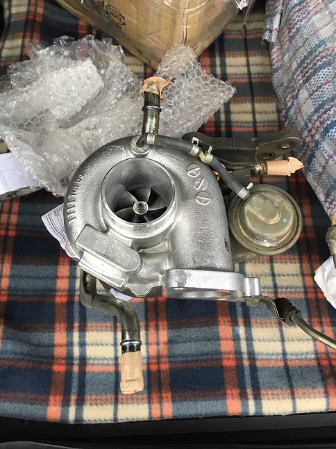

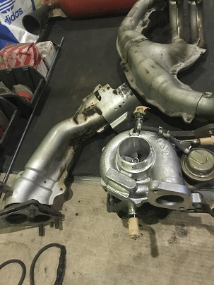

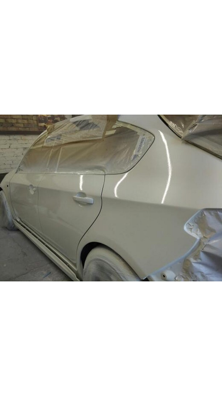

и так давно не появлялся, машина уже покрашена арки растянуты под широкие диски)) стенс получиться идеальный 9.5 диск ляжет в арку и не будет чиркать!! 8) не успела выехать машина из бокса и заехала в другой бокс для дальнейших доработок!! пока еще некоторые ништяки в пути!! устанавливаем то что пришло!!! и так приехали доп приборы апекси, фронтальный интеркуллер, пайпы, так же пришла TEIN EDFC, стойки еще в пути ждем, сереневое масло в двигатель Royal purple 20W50, да и еще всякие мелочи! приступили к установки фронта замены суппортов! при снятие турбины обнаружили проблему :facepalm: турбина в масле и с сильным люфтом на крыльчатке, делать ребилд не было желание приняли решение менять турбу, не которое время по мониторив сайты и объявы, наткнулся на vf38 твинскролл у Сергея из Одессы, с полным комплектом для установки) было принято решение брать, отдельное спасибо турба оказалась в отменном состоянии как новая, осталось доработать флянец даунпайпа и состыковать с турбиной, в процессе, пока ждем флянец, промеряли компрессию 11.5 во всех горшках!! также обнаружили трещинку в самке заказали новую!! чуть фото...... двигаемся дальше.....

движемся по тихонько дальше, фронт на месте, режим бампер нижнюю часть)) для более широкого обдува. осталось заказать сетку что бы закрыть интеркулер, под новый более агрессивный бампер была подмучена новая решетка 8) так же ожидаем крепеж номера был заказан под америку так как компактный, не хотелось цеплять евро номер!! пока еще не приехал ждемс.. и следующее установка датчиков, и так же в поиске AVC R по вменяемым деньгам)) и едем на прошивку :uaflag2:
