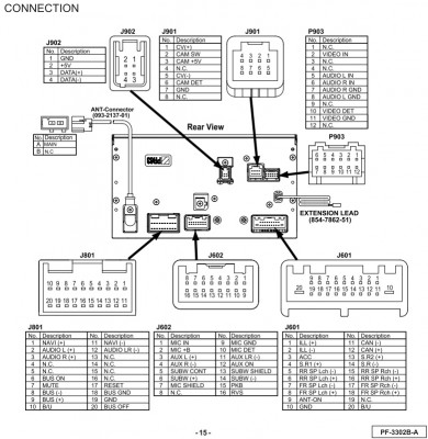

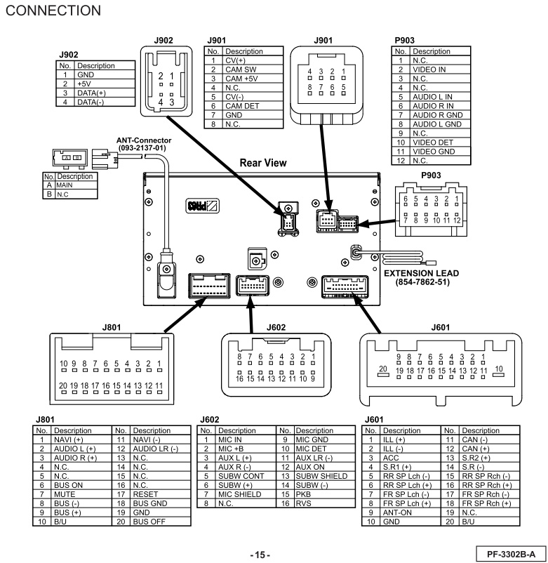

Sergeysenator писал(а):Закончилось всё тем что взял Clarion pf-3304b-a. Нашёл распиновку, на нём есть USB. Теперь нада придумать, куда его вывести... Или вместо AUX или на полке под ним. В нём есть и вход под камеру заднего вида.
